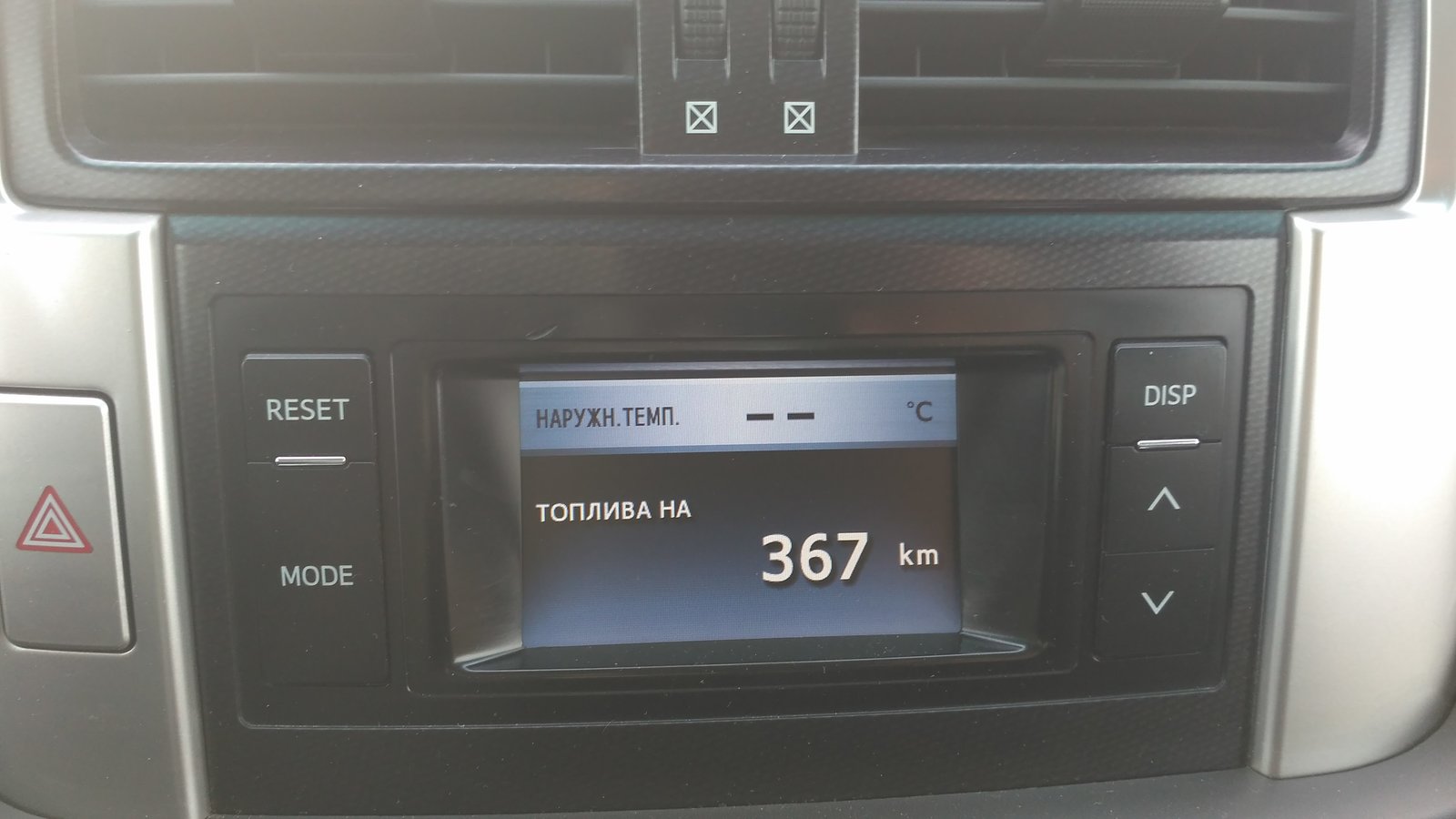

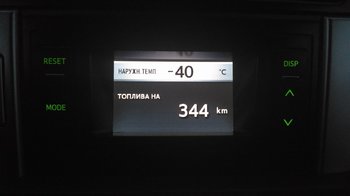

and2949 6 004 Опубликовано: 7 февраля 2020 Поделиться Опубликовано: 7 февраля 2020 14 часов назад, Игорь из Минска сказал: and2949 я так понимаю, что Вы давно уже используете это масло ? Видимо для Вашего джипа оно хорошо подходит. Не думаю, что в АУДИ есть какие то особые моменты в дифференциалах по сравнению с Тойота Как часто Вы его меняете ? Это ведь синтетика GL-5 ? Зик использую первый раз - залил осенью. До него откатал 40000 на НГН 75-90, до него 40000 на оригинальном Тойотовском. Меняю раз в 40000 примерно всё по кругу - меньше 6 литров уходит. Дальше смотрю на Несте и Кастрол Лонг Лайф - у них низкотемпературные очень хорошие. Хотя и НГН и Зик в этом плане тоже не разочаровали. В принципе, трансмиссия Крузаков неприхотлива и, если у масла есть ГЛ-5, думаю, выбор можно делать исходя из каких-то дополнительных хотелок. В моём случае, в силу географического фактора - низкотемпературные характеристики. Нужен запас. Это 5 февраля прошлого года. За бортом -47 Это 11 февраля прошлого года. 0 Цитата Ссылка на сообщение Поделиться на других сайтах
