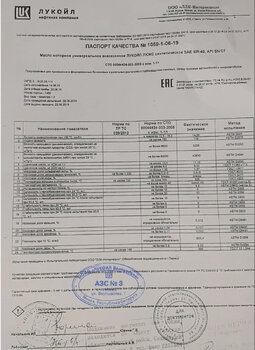

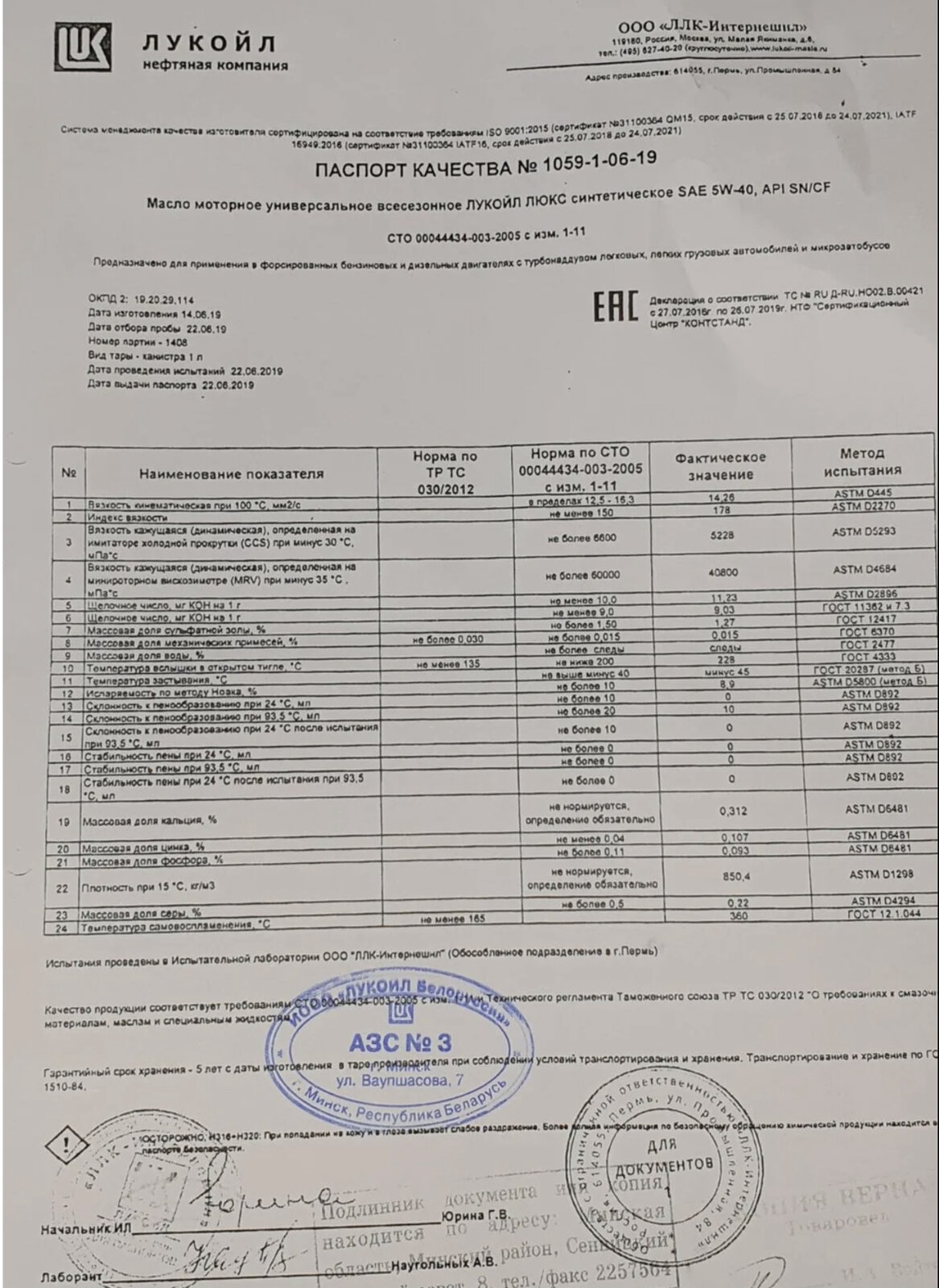

16 марта 20215 г 36 минут назад, Novichok сказал: - нормальный метод, единственный нюанс тут был что сравнивали не с Люксом, а Армортеком а насчет идентичности, просто наивно хочется чтобы производитель был честен и открыт с потребителем/покупателем похожая ситуация есть с ГПН/ДжиЭнерджи А что, производитель обязан раскрывать рецептуру? Не знаю, что там с ГПН/Г-Энерджи, тут глядя на паспорт, вижу неидентичность)
17 марта 20215 г 17 часов назад, Itseasy сказал: А что, производитель обязан раскрывать рецептуру? Не знаю, что там с ГПН/Г-Энерджи, тут глядя на паспорт, вижу неидентичность) Разница в 4 года между паспортами- это много, посмотрите сертификаты рено на лукойл люкс 5-30, 5-40 разных лет и увидите, что например, раньше у лук люкса 5-30 было минус 51 температура замерзания, а теперь минус 38... а я же не прошу рецептуру у них, просто хочу понимать, за что я плачу, покупая армортек... тем более, что речь все же в данном случае (армортек и люкс) идет скорее всего не о пакете присадок, а о составе базовых масел, которые возможно (?) чуток отличаются, но никто не может сказать в чем это отличие ну и ладно, не велик вопрос, да и разница кстати за 4 л канистру всего 150 рублей...
