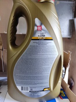

23 часа назад, glavvrach сказал:
Смотрел ваш ролик про Армортек 5в40. Вы там даже давали таблицу сравнения люкса и Армортека. Но у Армортек есть 229.5, а у люкса уже нет. Получается, это - маркетинг? Или же есть различия? Я просто требования допусков, не знаю, к сожалению. Вопрос знатокам.
да я сравнил и увидел, что по анализам масла одинаковы, но люди что там работают утверждают, что немного отличаются. Толи это попытка пустить слушок, что они все таки разные, что бы посеять сомнение в их одинаковости. Толи они действительно немного отличаются допустим базовым маслом. :)

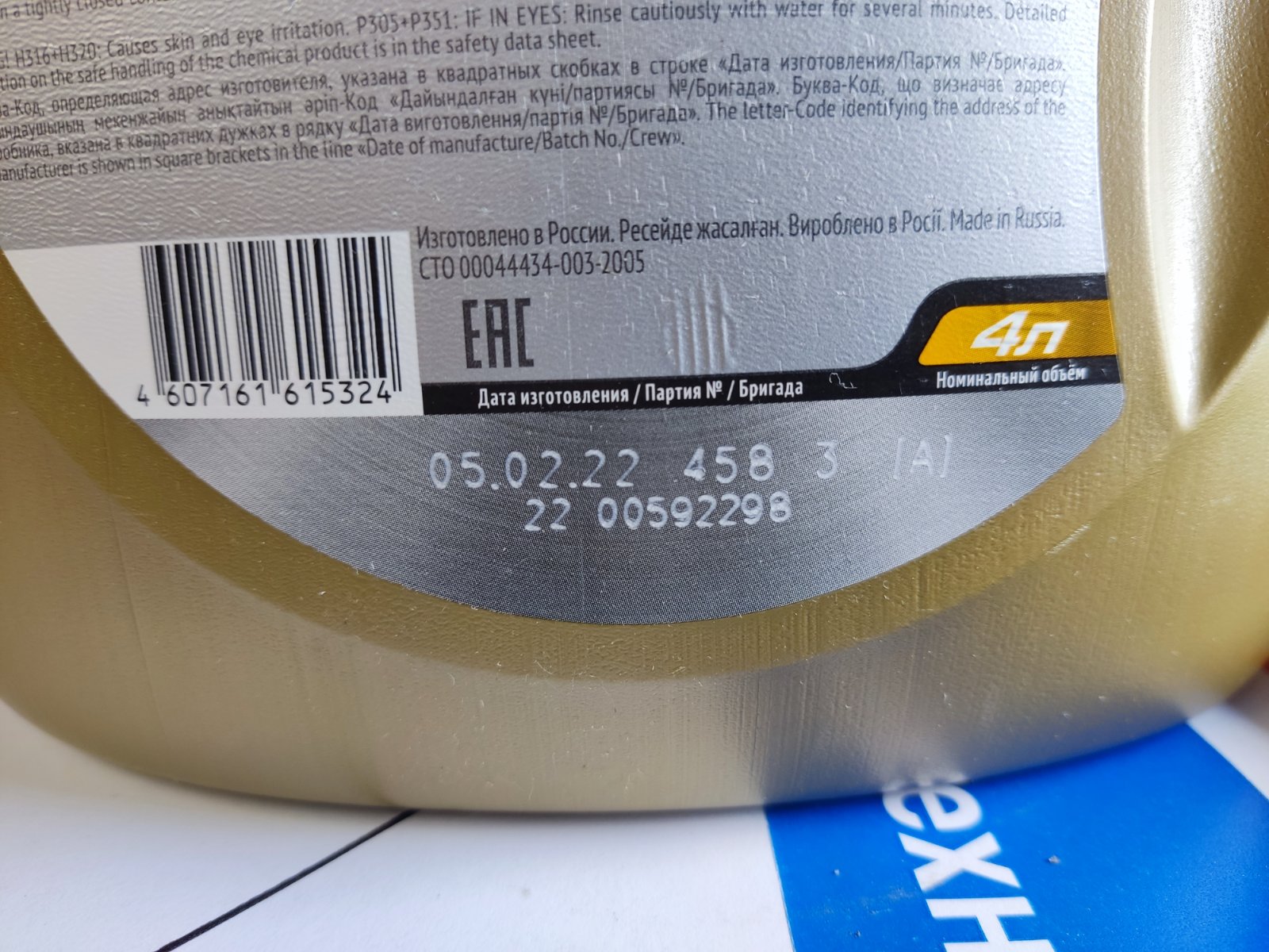

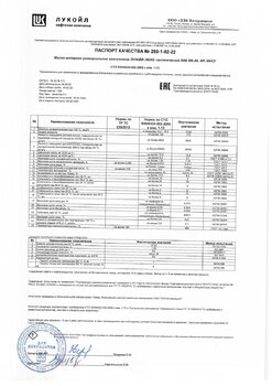

У меня от 5го февраля партия. Допуск уже только МВ 226.5/229.3
Прислали паспорт качества на эту партию.
На мой взгляд, ничего не поменялось там.
А MSDS содержит рецептуру, верно? Его производитель обязан предоставлять потребителю?
партия 458 паспорт 280-1-02-22.pdf
