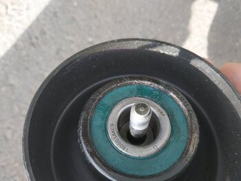

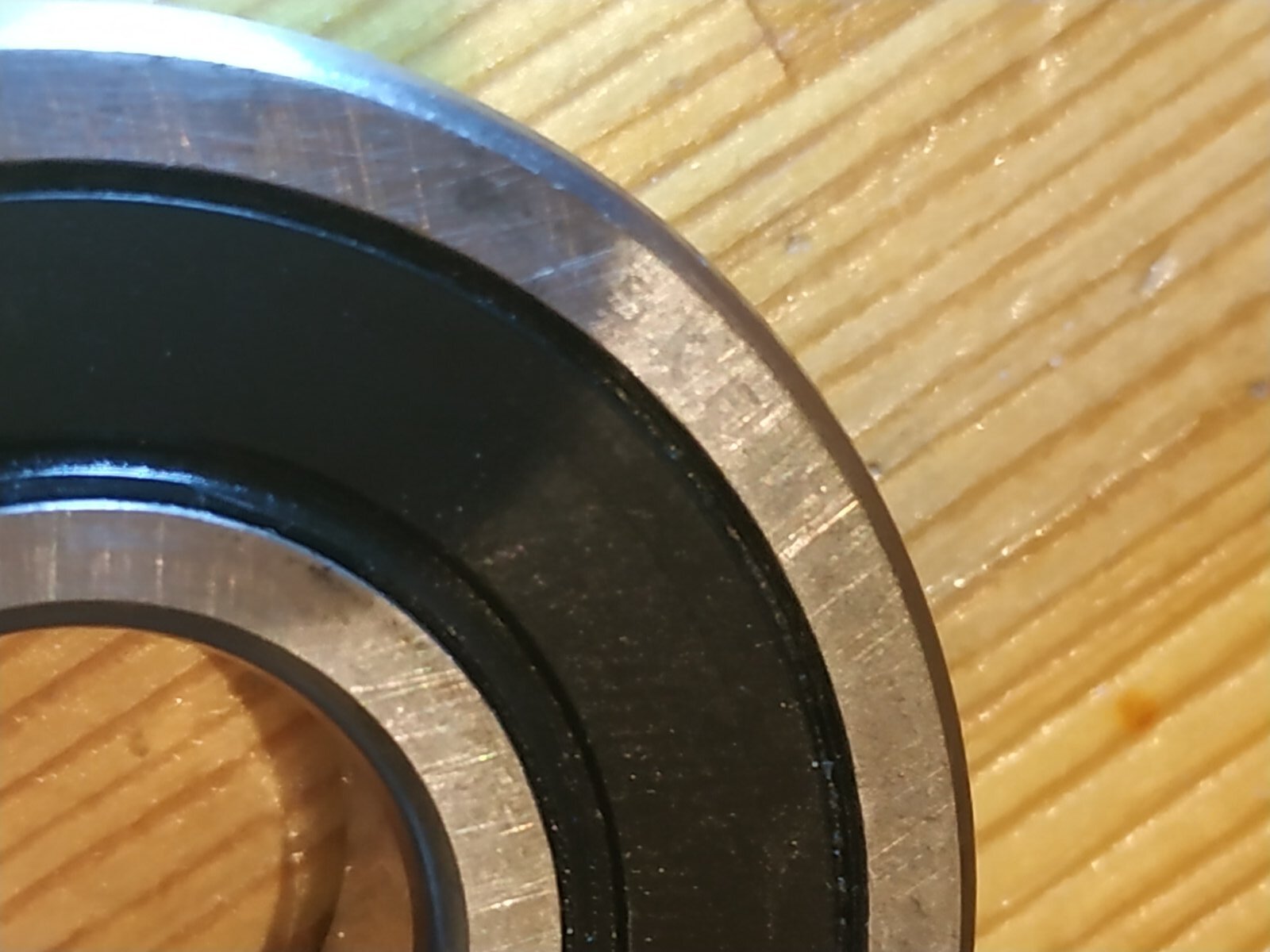

Популярное сообщение Andrew_z 10 Опубликовано: 4 сентября 2022 Популярное сообщение Поделиться Опубликовано: 4 сентября 2022 (изменено) Небольшая заметка про LGHP2 в роликах. Год назад делал ревизию роликов. В большой ролик (диаметр 90мм) поставил подшипник SKF Explorer 63032rs, который ранее отходил тысяч 200 в генераторе и был снят по причине шума. Люфта не было, смазки внутри были только остатки. Так же был натяжной ролик диаметром 68 мм, подшипник KOYO 62032RS, пробег неизвестен. люфта не было, шума при прокручивании тоже. Оба подшипника были аккуратно вскрыты, вымыты очистителем карбюратора и просушены. После чего была заложена LGHP. Смазку приобретал у дилеров SKF, они ее советовали как самую лучшую из того, что было в наличии. Но про запрет применения в подшипниках с вращающимся внешним кольцом не сказали, да и наверное не знали сами. В результате зимой, на холодную, пошли попискивания, и это Москва без морозов. Через год и примерно 10000 разобрал. В большом ролике смазки не было совсем, убежала, маленький немного шумел, в нем еще что то осталось. Чтобы исключить вопрос о старости сальников и износе подшипника, сальников и канавок, сделал следующее. Для чистоты эксперимента запрессовал абсолютно новый подшипник, промыл из него смазку и заполнил LGHP только с одной стороны. Отъездил месяц, пробег ничтожный. Результат на фото. Так что эту смазку в ролики для себя вычеркиваю. Так как большой ролик снимается очень неудобно, запрессовал в него новый подшипник 180603К4C9 лохматых годов выпуска, с кондовыми резиновыми крышками и советской эфирной смазкой ЛЗ-31. А в маленький забил купленную по случаю за очень адекватную цену полимочевину RW U100HV2. Если будет интересный результат, выложу в соответствующей ветке. Изменено 4 сентября 2022 пользователем Andrew_z грамматические ошибки 5 Цитата Ссылка на сообщение Поделиться на других сайтах

I.K.S. 3 Опубликовано: 11 сентября 2022 Поделиться Опубликовано: 11 сентября 2022 04.09.2022 в 22:02, Andrew_z сказал: Небольшая заметка про LGHP2 в роликах. Год назад делал ревизию роликов. В большой ролик (диаметр 90мм) поставил подшипник SKF Explorer 63032rs, который ранее отходил тысяч 200 в генераторе и был снят по причине шума. Люфта не было, смазки внутри были только остатки. Так же был натяжной ролик диаметром 68 мм, подшипник KOYO 62032RS, пробег неизвестен. люфта не было, шума при прокручивании тоже. Оба подшипника были аккуратно вскрыты, вымыты очистителем карбюратора и просушены. После чего была заложена LGHP. Смазку приобретал у дилеров SKF, они ее советовали как самую лучшую из того, что было в наличии. Но про запрет применения в подшипниках с вращающимся внешним кольцом не сказали, да и наверное не знали сами. В результате зимой, на холодную, пошли попискивания, и это Москва без морозов. Через год и примерно 10000 разобрал. В большом ролике смазки не было совсем, убежала, маленький немного шумел, в нем еще что то осталось. Чтобы исключить вопрос о старости сальников и износе подшипника, сальников и канавок, сделал следующее. Для чистоты эксперимента запрессовал абсолютно новый подшипник, промыл из него смазку и заполнил LGHP только с одной стороны. Отъездил месяц, пробег ничтожный. Результат на фото. Так что эту смазку в ролики для себя вычеркиваю. Так как большой ролик снимается очень неудобно, запрессовал в него новый подшипник 180603К4C9 лохматых годов выпуска, с кондовыми резиновыми крышками и советской эфирной смазкой ЛЗ-31. А в маленький забил купленную по случаю за очень адекватную цену полимочевину RW U100HV2. Если будет интересный результат, выложу в соответствующей ветке. Поясните, пожалуйста, все-таки вы закладывали LGHP или LGHP2 ? фото, насколько понимаю (с телефона видно не очень), показывают вытекание смазки под действием центробежной силы? 0 Цитата Ссылка на сообщение Поделиться на других сайтах
Andrew_z 10 Опубликовано: 11 сентября 2022 Поделиться Опубликовано: 11 сентября 2022 1 час назад, I.K.S. сказал: Поясните, пожалуйста, все-таки вы закладывали LGHP или LGHP2 ? фото, насколько понимаю (с телефона видно не очень), показывают вытекание смазки под действием центробежной силы? LGHP2 0 Цитата Ссылка на сообщение Поделиться на других сайтах
