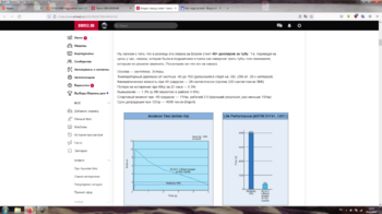

Screwdriver78 2 440 Опубликовано: 4 марта 2023 Автор Поделиться Опубликовано: 4 марта 2023 03.03.2023 в 01:23, NNKK сказал: Как считаете какой у них ресурс примерный в часах? У клюбера по SKF-ROF test 1000 часов, у shell gadus s5 v100 - я полагаю, раза в полтора ниже. Поскольку в машине даже в ГРМ условия существенно мягче, для клюбера, я полагаю, можно рассчитывать на 2000 моточасов наработки. 03.03.2023 в 02:02, NNKK сказал: ни разу не доступные по цене Здесь вопрос уже не в удельной стоимости на грамм, а в минимальной сумме, за которую вы можете приобрести некоторую порцию смазки. Вот для NS7 это ~2000р, а асоник на авито почём? Я вот вижу одно бюджетное предложение - туба 400 за 5000р. Принципиальной разницы, сколько именно за эти деньги вы получите смазки, нет, если вы не сервис. Что 80 грамм, что 400 вы будете тратить годами. 0 Цитата Ссылка на сообщение
Screwdriver78 2 440 Опубликовано: 4 марта 2023 Автор Поделиться Опубликовано: 4 марта 2023 02.03.2023 в 23:26, Андреас сказал: Если обе смазки поставить в равные условия по температуре и нагрузкам то не известно еще кто и победит. Невнимательно смотрели, между тестами есть еще важные отличия. 02.03.2023 в 23:26, Андреас сказал: я только не понимаю- чего у нас не возят смазки NSK ENS, AM7 NS7? Так и Мобил с SKF скоро возить перестанут, если уже не перестали. Пока еще возят смазки, прописанные для регламентного обслуживания в пока еще работающей импортной промышленной технике. А ради нескольких десятков упоротых, кто отличает вязкость от консистенции, барыги и не почешутся - просто перейдут на более востребованные в народе вещества. 0 Цитата Ссылка на сообщение
Андреас 978 Опубликовано: 4 марта 2023 Поделиться Опубликовано: 4 марта 2023 14 часов назад, Screwdriver78 сказал: Невнимательно смотрели, между тестами есть еще важные отличия. Так и Мобил с SKF скоро возить перестанут, если уже не перестали. Пока еще возят смазки, прописанные для регламентного обслуживания в пока еще работающей импортной промышленной технике. А ради нескольких десятков упоротых, кто отличает вязкость от консистенции, барыги и не почешутся - просто перейдут на более востребованные в народе вещества. https://www.drive2.ru/b/517023078924943410/ Kyodo Yushi Multemp SRL=NS7= 4000 часов!)) 0 Цитата Ссылка на сообщение
