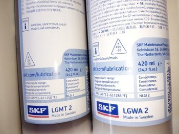

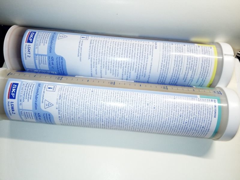

24 декабря 20196 г Популярное сообщение Закреплён Навеяна эта тема обсуждением, начавшимся с сообщения Я прошвырнулся в оффлайне в магазин skf.indpart.ru, который оказался в километре от моей работы; и стал обладателем следующего: - и решил немного разобрать их ассортимент, чтобы иметь представление, всё ли полезное я из них отжал, или еще раз зайти. К сожалению, в названиях смазок не зашифрованы их свойства или состав, поэтому пришлось порыть параметры вручную. Литиевое мыло, литий-комплекс, литий-кальций: LGMT 2 Нормальные условия, небольшие и средние подшипники - минеральный литольчик K2N-30, вязкость 110, -30 - +120 LGMT 3 Нормальные условия, крупногабаритные подшипники (или высокая температура окружающей среды) - такой же литольчик поплотнее K3K-30 , вязкость 125, -30 - +120 LGEP 2 Антизадирные и антиизносные свойства, хорошая защита от коррозии - чуть более вязкий литольчик KP2G-20 вязкость 200, соответственно и температурный диапазон -20-110 LGWM 1 Антизадирные и антиизносные свойства, хорошая работоспособность при низких температурах, антибренеллинг - Опять литол на минералке, KP1G-30, вязкость 200, от -30 до +110 LGWA 2 Антизадирные и антиизносные свойства, отсутствие утечек, водостойкость, высокотемпературная - Литийкомплекс, KP2N-30 минералка от -30 до +140, вязкость 185 LGGB 2 Биоразрушаемость, низкая токсичность, антизадирные и антиизносные свойства - Литиево-кальциевое, KPE 2K-40, эстеры, вязкость 110, но сверху совсем плохо, от -40 до +90, ценник умеренно конский Сульфонат-кальций: LGHB 2 Особо высокие антизадирные свойства, антибренеллинг, водостойкость, высокотемпературная - Комплекс сульфонаткальция, KP2N-20, минералка от -20 до +150, вязкость 185 LGWM 2 Широкий диапазон температур, антизадирные свойства, высокие нагрузки, водостойкость - Комплекс сульфонаткальция KP2G-4, минералка с ПАО от -40 до +110 вязкость 80 Средне- и маловязкие для скоростных подшипников: LGLT2 Бесшумное вращение, очень низкая начальная температура, антизадирные и антиизносные свойства - Для особенно скоростных подшипников – вязкость 18, ПАО, KP2G-50 от -50 до +110, ценник конский LGHP 2 Отличная защита от коррозии, водостойкость, большой ресурс смазки, высокотемпературная - димочевина, минеральное – но заявлено от -40 до +150, вязкость 96 Вязкие для больших нагрузок: LGFP 2 Совместимость с пищевыми продуктами, водостойкость - минеральный ультиплекс. KPF2K-20 – база «минеральное масло, фторированный полиэстер» -вязкость 500 на полимере, -20 до +120 LGEM 2 Отличные антизадирные и антиизносные свойства (твёрдые присадки), высокая вязкость - литий-кальций, минералка, KPF2K-20, вязкость 500, -10 до +120 , дисульфид молибдена, графит LGEV 2 Отличные антизадирные и антиизносные свойства (твёрдые присадки), особо высокая вязкость - Литий комплекс, KPF2K-10, минералка, вязкость 1000, от -10 до +120, дисульфид молибдена, графит, Особенная: LGET 2 Экстремальные температуры (высокотемпературная) - Фторопластовая, KFK2U-40, синтетика, вязкость 400, от -40 до +260, ценник – 5 косарей за 50 грамм Пожалуй, самый очевидный вывод - LGHP 2 должна хорошо пойти в генератор и ролики; пожалуй, в новом году я подумаю, чтобы обогатить ей свой арсенал. LGWA 2 - вторая по предпочтениям в генератор и ролики LGMT 2 - хороший правильный литол общего применения Привлекает, в отличии от многих, более пафосных и распиаренных производителей, широкий набор проведенных тестов по каждой смазке, вплоть до тестов на фреттинг-коррозию. По крайней мере, их можно сравнивать. Еще какие будут соображения у сообщества? Прошу высказываться. Изменено 25 декабря 20196 г пользователем Screwdriver78

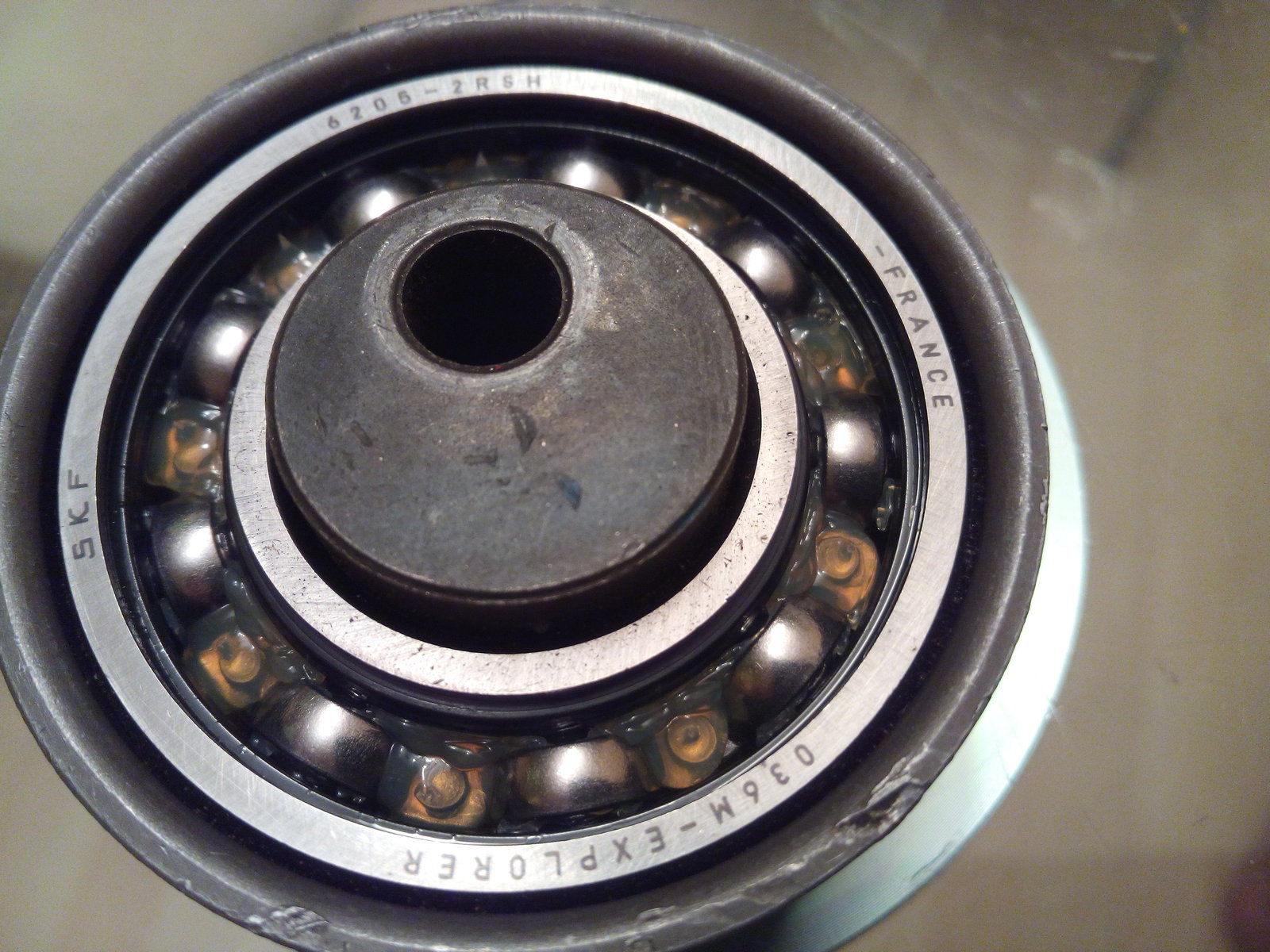

30 декабря 20196 г мазута без запаха и практически без цвета когда-то давно хотел этот подшипник применить, хорошо, что не довелось, нарыл инфу, он в ролик не годится
30 декабря 20196 г 12 minutes ago, Абенt said: нарыл инфу, он в ролик не годится По причине смазки? В эксплорерах может применяться разная смазка, начиная от самых простеньких. Я не думаю что производитель роликов не учёл нюанс со смазкой, хотя всё конечно может быть. На фото заводской ролик или там подшипник заменён? Изменено 30 декабря 20196 г пользователем verlube
30 декабря 20196 г 30 минут назад, verlube сказал: По причине смазки? не, не, , по причине предельных оборотов - 8500, там где-то 3:1... я и открыл его смазку поменять 30 минут назад, verlube сказал: На фото заводской ролик или там подшипник заменён? заменён, я его по не знанию, доверившись продавцу туда затолкал, давно, готовился ремни поменять, но ролик оставил родной, теперь вот готовлюсь опять, достал нычку, а она не годится... Изменено 30 декабря 20196 г пользователем Абенt
