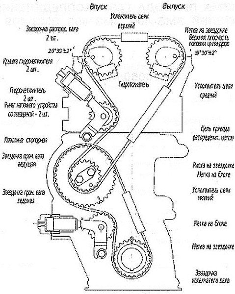

Ещё пару моментов про супер-пупер подготовку под маловязкие. Это про успокоитель цепи и про гидронатяжитель цепи.
Первое. При заливке маловязких имеется эффект повышения компрессии. Выражается в более сильной чувствительности отклика на дросселирование -- резкий тычок при наборе оборотов (дёргает), а самое главное при сбросе оборотов резкий тычок (тупит, тормозит двигателем), вынуждая включить нейтралку. На 40-ках мягкое торможение. Что там с поршнями/цилиндрами отдельная тема. А при торможении двигателем осуществляется проветривание камер сгорания, топливные форсунки прекращают подачу топлива до падения оборотов до уровня ХХ. Так вот, при сбросе газа появляется провис цепи в области успокоителя у звёздочки коленвала. Трещина, надлом, сколы успокоителя -- известные случаи.

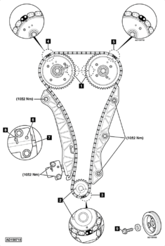

А вот у иномарок (например, у Мицубиси 4B12 и др.) успокоитель имеет дугообразную форму, чем исключает колебательные ходы цепи (см. рисунок). Также и размер (длина) успокоителя увеличивается. Чем предпочтительней становится не вариант "две цепи", а "одна цепь". В приводе ГРМ у ЗМЗ две цепи (см.рисунок).
Второе. Гидронатяжитель при маловязких может утратить эффективность из-за падения давления. Соответственно, туда надо впихнуть пружинку по-мощнее. Тогда будет всё супер-пупер, а не пугающее дизеление. Супер подготовка короче...  Но пружинка имеет колебательные движения. То есть, дизеление -- это шикарная пикантная нотка... То ли галдёшь-пердёшь, хрен разберёшь...
Как говорит К-Повер: "Тарахтит"...

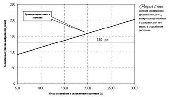

Парадокс, двигатели остались прежними, а требования по маслам изменились в сторону двадцатки:pardon:. Для Европы, я лично, это связываю с ужесточением экологических требований
именно, автопроизводители ищут любые возможности для снижения уровня  выброса вредных газов (а соответственно и снижения расхода топлива)
""Также ЕС объявил о долгосрочной цели на 2020 год в  95 г/км    CO2 для легковых автомобилей и в  147 г/км для лёгких коммерческих автомобилей. Однако следу-ющим шагом для Европейской комиссии должна быть публикация официальных предложений о практических методах для реального достижения этой долгосрочной цели как для легковых автомобилей, так и для лёгкого коммерческого транспорта.Позиция автопроизводителей в Европе показывает, что цели, установленные ЕС, слишком амбициозны. Что-бы сократить среднюю эмиссию СО2 на  л/а с   130 г/км в  2015 году до 95  г/км в    2020 году, требуется снизить выбросы CO2 на  целых 35 граммов (или на 27  %) всего за  пять лет, что является очень проблематичным для серийных автомобилей, использующих двигатели внутреннего сгорания (ДВС) на дизельном или бензиновом топливе. Уровень в 95 г/км    CO2 означает расход топлива в  3,6 литра дизельного топлива или 4,1 литра бензина на  100 километров по методике испытаний по смешан-ному евроциклу.""
""Превышение этих обязательных требований приводит к    штрафам, установленным для производителей (официальных продавцов) л/а до 2018 года включи-тельно в     размере 5 евро за    первый грамм превышения лимита    CO2, 15   евро   —  за  второй грамм превышения, 25  евро   —  за  третий и     по  95  евро   —  за  четвёртый и каж-дый  последующий  грамм  превышения  лимита CO2. С  2019 года каждый грамм превышения лимита СО2в  130 г/км будет облагаться штрафом в 95  евро. Рас-считанный штраф умножается на количество л/а, проданных данным производителем за год в   ЕС. Однако для этих правил, установленных за превышение норм эмиссии СО2, есть определённые исключения, напри-мер в   отношении малых производителей, выпускающих менее 10 тысяч автомобилей в год для рынка ЕС""
