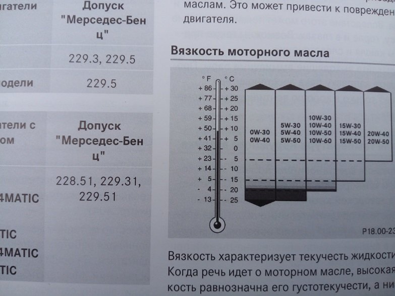

Мощно!
5W-30 до 0°С
5W-20 до -10°С
18.12.2019 в 08:52, Skif_tlt сказал:
интересен температурный режим использования масел 5w-20 и 5w-30)))
