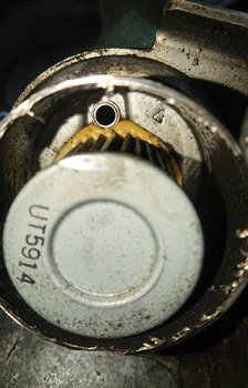

Популярное сообщение veev2 3 302 Опубликовано: 15 ноября 2019 Популярное сообщение Поделиться Опубликовано: 15 ноября 2019 (изменено) Собственно сначала хотел запилить на драйве (там где и нашёл пищу для размышлений), но задаётся мне, что это будет малопродуктивно. Имеем: Nissan murano z51 vq35de 249 л.с. CVT, вариатор Jatco JF010E Фильтр тонкой очистки масла Nissan 31726-1xe0a Пильнул свой старый, внутри не большая фильтровальная катушка посаженная на клей, перепускного нет, к сожалению бумагу не вырезал, а сам фильтр уже выкинул. Масло продаётся по одной трубке маленького сечение. С одной стороны видимо и объем подачи масла не самый большой, а с другой пропускная способность катушки довольно большая, масло то и холодным бывает и перепускного нет(по крайней мере в самом фильтре). С целью удешевления (этот ниссан за два года вместе 7-8$ стал стоить от 45$) подкинули недавно вот такую идею: А вот собственно и моё представление, этот фильтр меняют не чаще чем масло в вариаторе, по дилеру раз в 60к (я меняю 30-40к), то есть все это время он так сказать работает. А что если в выше упомянутую приблуду, замест бумажного фильтра пихнуть синтетический (amsoi, Wix XP, fram XG) качество фильтрации, высокая пропускная способность, высокая грязеёмкость и все в одном флаконе. Моё виденье – это AMSOIL EA15K12 или EA15K13 - не большие, цена вполне норм, можно читать что доступны без танцев с бубном (ожидание овер 1 месяц, посылки с эбэя и прочее) и менять можно легко раз к 15к(хотя предполагаю, что 30-40к км вполне продержится). Тут конечно наврядли будет выходить дешевле, но не об этом уже и разговор. Мне кажется вполне годная идея в плане улучшения качества фильтрации вариаторного масла, ну по любому лучше чем маленькая бумажная катушка на пробег 30-60к км. У кого какие мнения на этот счёт? Изменено 15 ноября 2019 пользователем veev2 5 Ссылка на сообщение

veev2 3 302 Опубликовано: 18 ноября 2019 Автор Поделиться Опубликовано: 18 ноября 2019 Скрытый текст 4 минуты назад, Dumus сказал: veev2 если вопрос стоит только в замене топливного фильтра на синтетический масляный через переходник, то проблем вообще не вижу. Топливный как был, так и остаётся мимо моих планов. Есть штатный фильтр вариаторного масла(в шапке он вскрыт) и идея установки на его месте посадочного места под обычный(в моем случае, синтетический) масляный фильтр. Ссылка на сообщение
