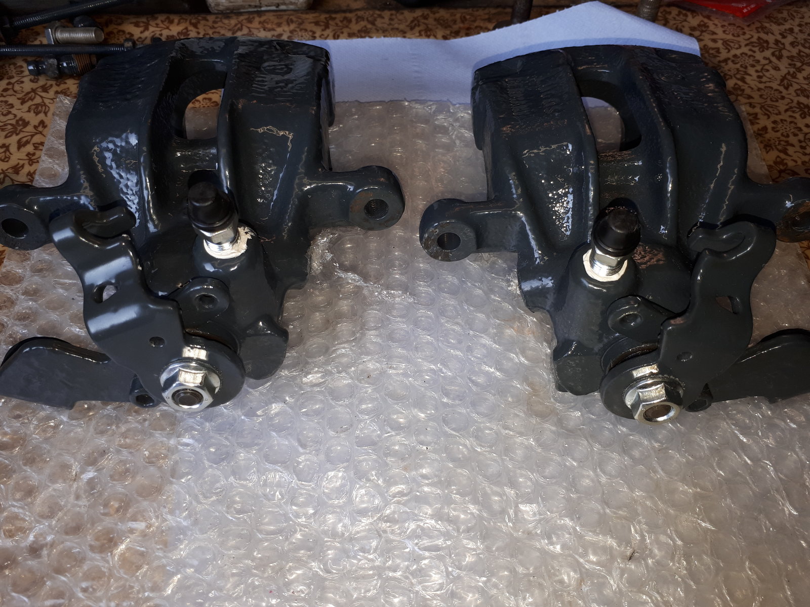

А посоветуйте плз чем помазать резьбу прокачных штуцеров, чтоб не прикипали.
А то предстоит менять уже второй тормозной цилиндр, обломан закисший намертво штуцер.
Соотв смазка должна бы не конфтиктовать с тормозухой, но и не смываться ею, а также быть сверх стойкой к воде, соли, окислению и прочему атмосферному.

Есть два варианта.
Первый - применить на резьбу ультравязкую смазку, типа Mando YSBB0 91105FFF, или ультраводостойкую типа Anderol Hydra-2 TA. Поскольку штуцер уплотняется по нижнему конусу, смазка в ТЖ не попадет.
Второй - очистить поверхность суппорта и обмазать его снаружи автопластилином. Вдумчиво, в два слоя, первый слой тщательно втереть в стык между шутцером и суппортом.

привозили мне с вектра с на ремонт суппорта,  сбитые в какашку,  штуцера залепленные пластилином открутились на удивление быстро,  так что если не гонять то работает.
Но имхо это колхоз лютый и делать я такое не буду)
хотя при замене трубок мож так и сделаю))
