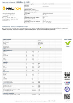

давайте уже по анализу
7 часов назад, torcon сказал:
так чем закончилось? МИЦ что то долго щелочное измеряет :) Невтерпежь, я уже ставки поставил что там 0.5-1.5 мгКОН.
Готово! )
По методу ASTM D 4739 = 2,83 !
В отчете нижняя строка:
А то, что первоначально TAN было 4.65, а теперь 3.47 - нормально?  :crazy:
Лабы просто жгут. Одна хлеще другой.
1 час назад, DRON 33 сказал:
Ниже кислотного. :(
ну хотя бы не на 5 единиц
1 час назад, Dimmy сказал:
никто угадать не смог:D вот и делай ставки... интересно, если завтра ещё раз перемерить...
Я сам и не заметил, позвонил в МИЦ - они сейчас делали анализ только ASTM D 4739 и прочие параметры не проверяли (и утверждают что к первому анализу просто дописали новое исследование). Почему в отчете изменилось значение TAN разбираются. Сообщу.

1 час назад, Эльдар NOVUS сказал:
чем дальше тем интересне я когда подобные вещи читаю тут на форуме всегда Пенса вспоминаю которому постоянно говорили что у него желтый приборчик врёт
лабы жгут ага:crazy: просто дописали ну а чо им ашо делать долбагномы бла:crazy:
Andrey100 Кристалл у Пенса выдавал вязкость 8000-10000 каждому второму третьему маслу, с кэноном не совпадал, роторной части не имел, по стандарту ASTM не имел права вообще CCS измерять, это простите, неслегка другое. Вот сейчас время от времени этот кристалл в УРЦ перлы выдает странные, у меня лично к нему слегка недоверие. Но поделать ничего не могу пока, обещали проработать ручной метод, что бы если что перепроверять показания кристалла. Это не измеритель, это полевой, наколеночный экспресс тестер (мое мнение)...
Эльдар, помнишь я утром тебе сказал в теме "Влияют ли доливки на свежесть масла?" что надо найти тестера и сделать ему две отработки в УРЦ... Вот тебе пример почему.
