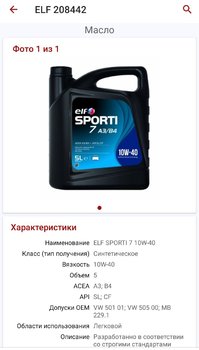

avignon Такое масло не рассматриваешь?
fareastwood
23 минуты назад, fareastwood сказал:
Масло по ходу новое, интересно, что там внутри, чистый кряк или не очень.)
