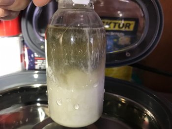

C00LM4N 192 Опубликовано: 4 декабря 2020 Поделиться Опубликовано: 4 декабря 2020 47 минут назад, Projector сказал: Нитрид на дне Флакон был наполовину заполнен бором (14+ грамм) + 70 мл масла М8ДМ. Скрытый текст УЗ ванна на 1 час. Далее был оставлен в теплом месте стоять сутки (М8ДМ - это SAE 20, специально пожиже взял, чтобы выпадал охотнее). Спустя сутки был перевернут, чтобы оценить, что выпало на дно. Скрытый текст 0 Цитата Ссылка на сообщение Поделиться на других сайтах

Projector 7 197 Опубликовано: 5 декабря 2020 Поделиться Опубликовано: 5 декабря 2020 (изменено) 11 часов назад, C00LM4N сказал: Флакон был наполовину заполнен бором (14+ грамм) + 70 мл масла М8ДМ. Показать содержимое УЗ ванна на 1 час. Далее был оставлен в теплом месте стоять сутки (М8ДМ - это SAE 20, специально пожиже взял, чтобы выпадал охотнее). Спустя сутки был перевернут, чтобы оценить, что выпало на дно. Показать содержимое За сутки и у меня особо не осел , а вот через 2-3 дня уже не хило оседал, да хрен с ним с этим оседанием , не проходит он под действием гравитации через фильтр 3-5 мкм , это меня больше насторожило , а раз у него есть способность объединяться в конгломераты , то и после ультразвука через некоторое время нитрид опять соберётся в кучки , том более в отработанном масле с развалившимся полимерным загустителем , с частички не полностью сгоревшего топлива и масла , вы маслянный фильтр развольцовываете после работы мотора с нитридом ? , магнитную сливную пробку не устанавливали , для того что-бы понаблюдать ко количеству магнитной пыли на пробке , есть ли эффект снижения трения и снижается ли количество металлической пыли на магнитной пробке после использования нитрида бора ? Изменено 5 декабря 2020 пользователем Projector 0 Цитата Ссылка на сообщение Поделиться на других сайтах
Winny 31 Опубликовано: 5 декабря 2020 Поделиться Опубликовано: 5 декабря 2020 7 минут назад, Projector сказал: У Carbonfox Говорю же - не в теме Вопрос : Вы уверены в том, что "кучка" 70нм порошка, размешанная ложкой в масляной базе, поведёт себя так же, как "кучка", вбитая в масло ультразвуком ? Я к чему : есть вероятность, что вместо отдельных частиц размерами ... ну пусть 20 - 70 нм, там образуются более сложные конгломераты, ес-но, больших размеров, которые ложкой не разбить. 0 Цитата Ссылка на сообщение Поделиться на других сайтах
