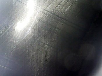

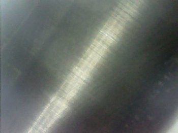

VV"351 4 351 Опубликовано: 3 января 2020 Автор Поделиться Опубликовано: 3 января 2020 11 часов назад, nurik сказал: Мотор G4NA. 2л. 2017года До удаления катализатора расхода не было. Обратно ставить катализатор?говорят на корейцах кат-ры быстро сыпятся и появляются задиры. Картинки до боли знакомые, у всех без исключения 2,0л корейских моторов на малых пробегах вот именно так выглядит поршневая, цилиндры. Ты бы фото верхней части поршней для полной ясности выложил, тогда все предположения можно было бы проверить, от чего пишет цилиндры.НО, паниковать пока не стоит, подбери нормальное масло для своего мотора, желательно среднезольное и с хорошим противоизносным пакетом, и правильный интервал замены определи согласно режимам использования авто. Раз катализатор уже удалён, то возвращать уже не стоит, чтобы от масложёра избавиться, вроде как нужна достойная прошивка контроллера скорректированная, чтобы впрыск и всё остальное работали корректно, тогда и масложер уходит. Ссылка на сообщение
nurik 1 Опубликовано: 3 января 2020 Поделиться Опубликовано: 3 января 2020 26 минут назад, VV"351 сказал: Картинки до боли знакомые, у всех без исключения 2,0л корейских моторов на малых пробегах вот именно так выглядит поршневая, цилиндры. Ты бы фото верхней части поршней для полной ясности выложил, тогда все предположения можно было бы проверить, от чего пишет цилиндры.НО, паниковать пока не стоит, подбери нормальное масло для своего мотора, желательно среднезольное и с хорошим противоизносным пакетом, и правильный интервал замены определи согласно режимам использования авто. Раз катализатор уже удалён, то возвращать уже не стоит, чтобы от масложёра избавиться, вроде как нужна достойная прошивка контроллера скорректированная, чтобы впрыск и всё остальное работали корректно, тогда и масложер уходит. Фото поршней не делали, вследующий раз сделаю, выложу. Голова прошита под евро 2 от Паулюса. Какие масла лучше тогда заливать? Shell helix hx8 5w30 A5 Shell helix ultra ect C3 5W-30 Mobil Super 3000 A5 5w-30 Mobil 1 5w30 gf-5 Liqui moly molygen 5w-30 Что из этого лучше будет? Замена думаю 7-10т.км. Ссылка на сообщение
VV"351 4 351 Опубликовано: 3 января 2020 Автор Поделиться Опубликовано: 3 января 2020 9 минут назад, nurik сказал: Фото поршней не делали, вследующий раз сделаю, выложу. Голова прошита под евро 2 от Паулюса. Какие масла лучше тогда заливать? Shell helix hx8 5w30 A5 Mobil 1x1 5w30 gf-5 Что из этого лучше будет? Замена думаю 7-10т.км. Выделил тебе лучшие из списка, Мобил 1х1 предпочтительнее, но дороговат конечно же. Его можно смело катать до 10 тыс.км, если не постоянно в городе гасишься, а на трассу выходишь иногда и по моточасам отслеживать, что бы не больше 300 м/ч выходило, т.е. 3 круга по 100ч на нашем бортовом счётчике. Я смотрел эндоскопом мотор КИА Церато G4NA с пробегом 72 тыс.км всё время на масле этом Мобил1х1 5-30, состояние цилиндров отличное, износ и царапины как у тебя, как у меня на 30 тыс.км: https://www.drive2.ru/l/525846659737847124/ Ссылка на сообщение
nurik 1 Опубликовано: 3 января 2020 Поделиться Опубликовано: 3 января 2020 14 минут назад, VV"351 сказал: Выделил тебе лучшие из списка, Мобил 1х1 предпочтительнее, но дороговат конечно же. Его можно смело катать до 10 тыс.км, если не постоянно в городе гасишься, а на трассу выходишь иногда и по моточасам отслеживать, что бы не больше 300 м/ч выходило, т.е. 3 круга по 100ч на нашем бортовом счётчике. Я смотрел эндоскопом мотор КИА Церато G4NA с пробегом 72 тыс.км всё время на масле этом Мобил1х1 5-30, состояние цилиндров отличное, износ и царапины как у тебя, как у меня на 30 тыс.км: https://www.drive2.ru/l/525846659737847124/ Ок. Попробуем поменять масло. Спасибо большое! 1 Ссылка на сообщение

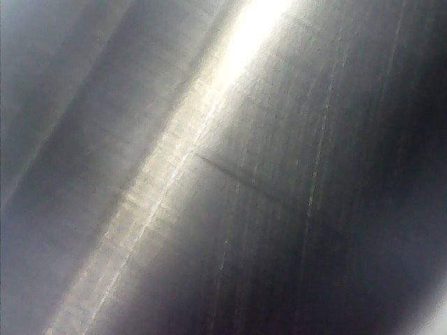

Skif_tlt 11 508 Опубликовано: 7 января 2020 Поделиться Опубликовано: 7 января 2020 16 часов назад, Skif_tlt сказал: Завтра, если все будет ок, повезу батин спортик на эндоскопию Эндоскоп говно, без зеркала, стенки цилиндров не видно. Зато посмотрели каталик, вроде целый, но есть какое-то пятно, размером с 5 рублей Ссылка на сообщение
VV"351 4 351 Опубликовано: 7 января 2020 Автор Поделиться Опубликовано: 7 января 2020 8 часов назад, Skif_tlt сказал: Эндоскоп говно, без зеркала, стенки цилиндров не видно. Зато посмотрели каталик, вроде целый, но есть какое-то пятно, размером с 5 рублей Дык, надо было сразу развернуться и нах... оттедова! Что за контора не подготовленная, нам только что и надо стенки цилиндров смотреть, ну и днища поршней на предмет чистоты и пригарков масла или их отсутствие. Ссылка на сообщение
Skif_tlt 11 508 Опубликовано: 7 января 2020 Поделиться Опубликовано: 7 января 2020 10 минут назад, VV"351 сказал: Дык, надо было сразу развернуться и нах... оттедова! Без свечей далеко не уедешь))) Ссылка на сообщение

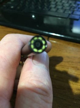

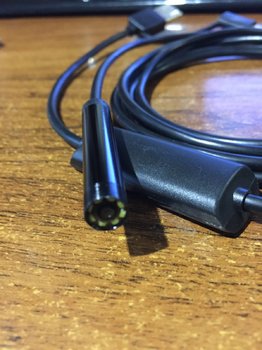

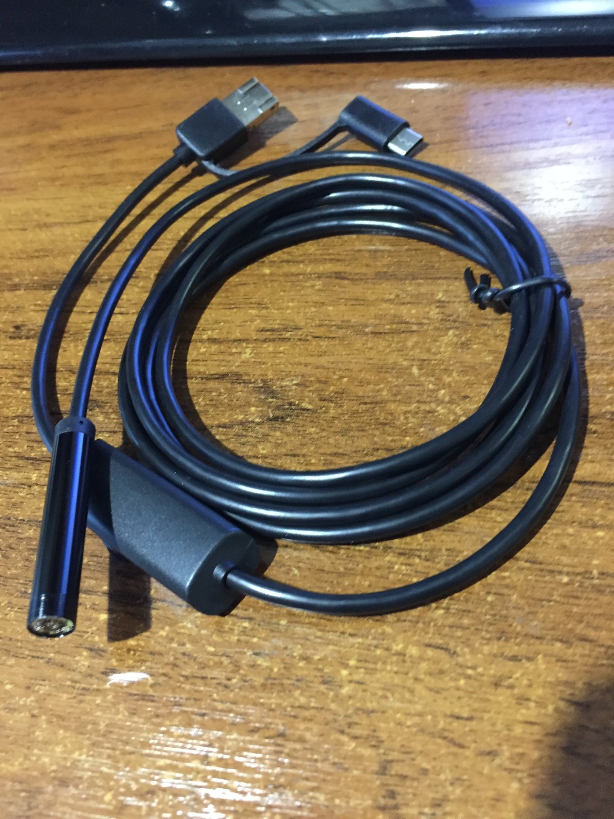

DRON 33 15 070 Опубликовано: 9 января 2020 Поделиться Опубликовано: 9 января 2020 (изменено) Пусть немного не по теме ... Забрал сегодня посылочку https://aliexpress.ru/item/33000118010.html?spm=a2g0s.9042311.0.0.7a994c4dN3tzp9 Вопрос , кто какие проги использует для ноута и телефона ? Изменено 9 января 2020 пользователем DRON 33 Ссылка на сообщение
DRON 33 15 070 Опубликовано: 9 января 2020 Поделиться Опубликовано: 9 января 2020 Посоветуйте хорошую прогу для виндовс 7 , чтоб русская была и поддерживала высокое разрешение Ссылка на сообщение
Евген48 29 226 Опубликовано: 10 января 2020 Поделиться Опубликовано: 10 января 2020 23 часа назад, DRON 33 сказал: Посоветуйте хорошую прогу для виндовс 7 , чтоб русская была и поддерживала высокое разрешение так вроде у продавца должна быть ссылка на прогу, у меня ещё и в инструкции был указан путь на сайт, для скачивания. Ссылка на сообщение
DRON 33 15 070 Опубликовано: 10 января 2020 Поделиться Опубликовано: 10 января 2020 25 минут назад, Евген 48 сказал: так вроде у продавца должна быть ссылка на прогу, у меня ещё и в инструкции был указан путь на сайт, для скачивания. Спасибо , разобрался ещё вчера Ссылка на сообщение
