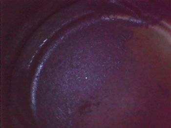

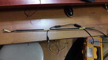

Maxim48rus 47 Опубликовано: 9 октября 2019 Поделиться Опубликовано: 9 октября 2019 Ну что, прилагаю свой отчёт. Во первых прикладываю фото доработки эндоскопа. По номерам цилиндров не стал заморачиваться во всех всё одинаково чуть сильнее со стороны выхлопа, чуть слабее со впуска. Только вот на первом цилиндре со стороны выхлопа прочерчена жирная полоска. Поршня засраны, думаю потому что машина редко ходит на трассу, хотя бензин всегда 95, в основном короткие городские поездки без пробок: садики, школы, работа, магазин., в день по 30км. Пробег 8т.к. Через месяц к дилеру на ТО1. Стоит ли им клепать мозги, мотор то тарабанит? И думал поеду со своим "Квакером", ну его на фиг, лучше солью их НХ8 дома. Кто что скажет? 2 Ссылка на сообщение
alex323 19 719 Опубликовано: 9 октября 2019 Поделиться Опубликовано: 9 октября 2019 9 часов назад, Maxim48rus сказал: для 8 ткм поршни чёт совсем черные.... Натиры уже достаточно сильные конечно для такого пробега. Ссылка на сообщение

VV"351 4 333 Опубликовано: 9 октября 2019 Автор Поделиться Опубликовано: 9 октября 2019 14 минут назад, Maxim48rus сказал: Ну что, прилагаю свой отчёт. Во первых прикладываю фото доработки эндоскопа. По номерам цилиндров не стал заморачиваться во всех всё одинаково чуть сильнее со стороны выхлопа, чуть слабее со впуска. Только вот на первом цилиндре со стороны выхлопа прочерчена жирная полоска. Поршня засраны, думаю потому что машина редко ходит на трассу, хотя бензин всегда 95, в основном короткие городские поездки без пробок: садики, школы, работа, магазин., в день по 30км. Пробег 8т.к. Через месяц к дилеру на ТО1. Стоит ли им клепать мозги, мотор то тарабанит? И думал поеду со своим "Квакером", ну его на фиг, лучше солью их НХ8 дома. Кто что скажет? Ну, что же, эндоскоп допилил нормально, кажет вполне себе различимо, сойдёт на "4". По осмотру. Натиров этих пока пугаться нет поводов, такие же по масштабности человек видел в моторе, проехавшем 500км с маслофорсунками! Новый G4NA на Крете с АКПП. Даю свои версии об этих рисунках (полосах) на цилиндрах - это либо тефлоновое покрытие скользит и трёт, оставляя след в местах микро неровностей при притирке/обкатке ЦПГ, либо нагар с поверхностей поршней слетая с них, забивается в щель между кромкой поршня и стенкой цилиндра, и таскаясь до определённого момента там стирается и пишет графитом/сажей поверх хона. Почему так заключаю - потому, что ещё ни единого мотора G4NA (G4KD) не было при осмотрах без подобных полос, ни единого! В обоих на поршнях существует тефлоновое напыление на заводских поршнях. Один раз только видел на Трубе, как пришли какие-то ремонтные поршни на КДшку без тефлона, поршни не оригинальные были. Дилеру предъявлять наверное нет смысла, пока нечего. Смущающая шумность имеет объяснения, я их тебе давал. Есть ещё один момент, за который может только конкретно моторист-ремонтник точно сказать - это то, что шумность можно связать с поршневыми пальцами, с их люфтом и биением. Надо давать слушать мотор именно грамотному опытному мотористу, и холодный мотор, ессно. А Квакера возьми с собой, предложи своё масло, оцени их реакцию, может и проканает спокойно, так часто у людей бывало, писали не раз. Если нет, то в ближайшее время без смены маслофильтра сливай ихний Шелл мутный, заливай Квагу и катайся. Не греши прогревом мотора в холода и не рви мотор оборотами, когда он не разогрет по нормальному. Если есть где-то на окраине города маршрут по свободной дороге, то можно разок в месяц-другой прогнать там машинку километров 50 и побольше для прочищения ЦПГ и взбадривания маслосистемы. Как-то так покудова. 1 Ссылка на сообщение

СИНТЭКС 12 796 Опубликовано: 9 октября 2019 Поделиться Опубликовано: 9 октября 2019 3 часа назад, Maxim48rus сказал: Поршня засраны, думаю потому что машина редко ходит на трассу, хотя бензин всегда 95, в основном короткие городские поездки без пробок: садики, школы, работа, магазин., в день по 30км. Пробег 8т.к. Тут всё в кучу. И бензин и короткие поездки. Двигатель постоянно на обогащённой смеси. Дело не очень хорошо. Не прямо сейчас, а в обозримой перспективе. Вы даёте слишком большую нагрузку на катализатор и рискуете получить приличные депозиты в камере сгорания. Необходимо периодически давать мотору подышать на трассе и не обязательно на больших скоростях и запредельных оборотах. Вполне достаточно 3000 об/мин и желательно периодически использовать промывки топливной системы. О раскоксовке пока не говорю... 2 Ссылка на сообщение

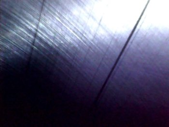

alexbox7 352 Опубликовано: 9 октября 2019 Поделиться Опубликовано: 9 октября 2019 (изменено) 2 часа назад, VV"351 сказал: Ну, что же, эндоскоп допилил нормально, кажет вполне себе различимо, сойдёт на "4". По осмотру. Натиров этих пока пугаться нет поводов, такие же по масштабности человек видел в моторе, проехавшем 500км с маслофорсунками! Новый G4NA на Крете с АКПП. Даю свои версии об этих рисунках (полосах) на цилиндрах - это либо тефлоновое покрытие скользит и трёт, оставляя след в местах микро неровностей при притирке/обкатке ЦПГ, либо нагар с поверхностей поршней слетая с них, забивается в щель между кромкой поршня и стенкой цилиндра, и таскаясь до определённого момента там стирается и пишет графитом/сажей поверх хона. Почему так заключаю - потому, что ещё ни единого мотора G4NA (G4KD) не было при осмотрах без подобных полос, ни единого! В обоих на поршнях существует тефлоновое напыление на заводских поршнях. Один раз только видел на Трубе, как пришли какие-то ремонтные поршни на КДшку без тефлона, поршни не оригинальные были. Дилеру предъявлять наверное нет смысла, пока нечего. Смущающая шумность имеет объяснения, я их тебе давал. Есть ещё один момент, за который может только конкретно моторист-ремонтник точно сказать - это то, что шумность можно связать с поршневыми пальцами, с их люфтом и биением. Надо давать слушать мотор именно грамотному опытному мотористу, и холодный мотор, ессно. А Квакера возьми с собой, предложи своё масло, оцени их реакцию, может и проканает спокойно, так часто у людей бывало, писали не раз. Если нет, то в ближайшее время без смены маслофильтра сливай ихний Шелл мутный, заливай Квагу и катайся. Не греши прогревом мотора в холода и не рви мотор оборотами, когда он не разогрет по нормальному. Если есть где-то на окраине города маршрут по свободной дороге, то можно разок в месяц-другой прогнать там машинку километров 50 и побольше для прочищения ЦПГ и взбадривания маслосистемы. Как-то так покудова. Тоже думаю, что это тефлоновая по..ерота, которая начинает стираться с первого же движения поршня вверх-вниз. Есть видео (с 49 минуты), где поршни Санта Фе с другим двигателем (G4KH, Turbo GDI) из Америки с пробегом ~20 тыс.миль на 98% в идеале. Да, 2% натирчики подпортили, но это самое лучшее состояние, что я видел. Изменено 9 октября 2019 пользователем alexbox7 Ссылка на сообщение

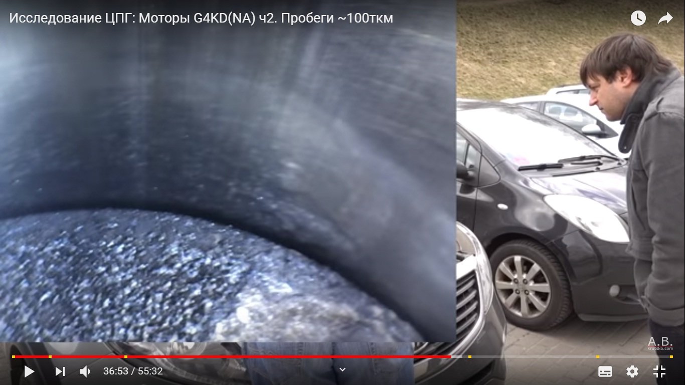

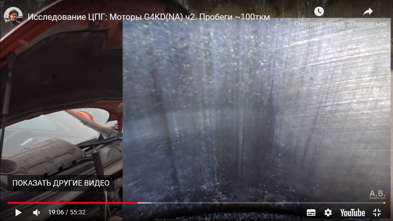

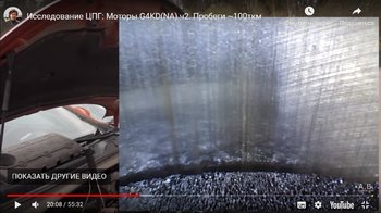

VV"351 4 333 Опубликовано: 10 октября 2019 Автор Поделиться Опубликовано: 10 октября 2019 (изменено) 22 часа назад, alexbox7 сказал: Тоже думаю, что это тефлоновая по..ерота, которая начинает стираться с первого же движения поршня вверх-вниз. Есть видео (с 49 минуты), где поршни Санта Фе с другим двигателем (G4KH, Turbo GDI) из Америки с пробегом ~20 тыс.миль на 98% в идеале. Да, 2% натирчики подпортили, но это самое лучшее состояние, что я видел. Пересмотрел уже не в первый раз это видео Крутцко, понял , точнее, подтвердил для себя, что G4KD по-любому сдаётся к 100 тыс.км, причём без вариантно. Просто многие моторы не смотрят, стук не слышат/не замечают, незначительный масложер их тоже не напрягает, катаются до полного фатала в 150 тыс.км, когда уже долбить как трактор начинает. При подавляющих городских режимах этим моторам по-любому сотку не осилить, кто загородом живёт и по трассам гоняет, у тех перехаживают этот заветный рубеж в 100 тыс.км, случается, что и рекордно перехаживают. На третьем сюжете по Спортажу с G4KD заприметил те самые шлаковые говёные цилиндры из некондиционного металла с раковинами, которые буквально рвуться как пузырьки при начале плотного трения юбок поршней со стенками цилиндров, задир становится похож на рваные ранки при твердом шанкре при известной болезни. Масло очень основательно задерживается в этих раковинах и успешно гадит на поршнях. Сделал скрины всего этого безобразия, при внимательном осмотре это видно. P.S. На одном фото видно, как после прокрутки коленвала стартером для более низкого положения поршня 3-го проблемного цилиндра, по задиру осталось масло! А по видео видно, как масло осталось на стенках цилиндра в ВМТ, прямо стекало вниз. В работе оно бы уже коптило в цилиндре вместе со смесью. А вот по G4NA, имхо, картинка всё же веселее, хоть и пробеги на исследованных моторах поменьше были. Во всяком случае, эти идут по цилиндрам по износу ровнее, если что-то и заметно, то без явных язв на стенках цилиндров. Селективность и избирательность по ресурсности G4NA безусловно так же присутствует, наверняка есть огромная зависимость от фактора точной пригонки деталей ЦПГ по тепловому зазору, ну и качество металла гильз тоже имеет значение. Подобный шанкр из раковин, только более крупными пятнами я уже не раз в видео видел, и у Крутцко в том числе. С Крутцко не согласен по поводу не прогрева мотора нашего! Он решил вписаться под экологичное использование, как в Гейропе - завёл и тикай со своего места, иначе штраф впаяют, а то и "добрые" соседи сдадут кому положено за подобные нарушения, так что там и менталитет другой и условия тоже другие. Да и странное у него понятие, что на ХХ плёнка смывается бензом, а поедешь на ледяном моторе и она типа не смывается, так что ля? Бред это полнейший. Даже совдеповские моторосторители доказали необходимость прогревания мотора, и это ну никак не лишено логических обоснований! Изменено 10 октября 2019 пользователем VV"351 3 Ссылка на сообщение
