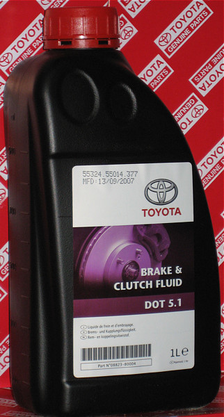

Народ, смотрите чего увидел http://www.autodoc.ru/Web/price/art/08823-80004
тыцнете на иконке фотоаппарата и получите
обратите внимание на дату изготовления - 13.09.2007
минимальная цена 509р за литр
здесь http://www.exist.ru/Catalog/Goods/7/304/8BD01402 ту же старую гадость продают за 389р за литр
