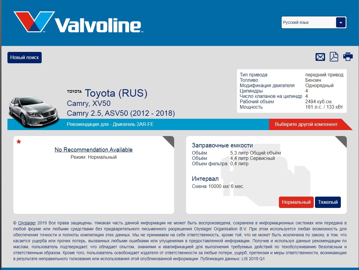

а вот что сайт валволина нам выдает:

6 минут назад, Василий В. сказал:
да, тоже вбивал на сайте, видел

7 минут назад, Василий В. сказал:
И что ?
Если ты понимаешь смысл состава масла и рекомендации производителя мотора/машины, то отбросив экологическую шелуху можешь выбрать правильное масло.
