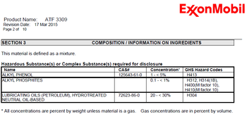

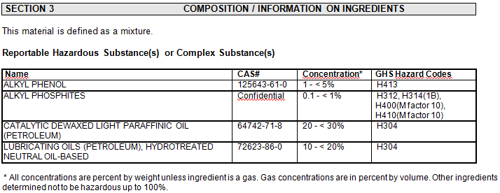

СИНТЭКС Mobil JW3309 -  100% минеральная жидкость.
1 час назад, Legion777 сказал:
сколько я её помню, она таковой никогда не была:D возможно когда-то в далёком прошлом.
вот MSDS 2105 года (гидрокряк в составе):
Вот MSDS 2017 года (гидрокряк + минералка)
Что сейчас - не знаю, не интересуюсь. Но точно не 100% минеральное масло.
