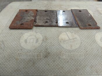

В начале зимы начал эксперимент, летом буду смотреть результаты.
В эксперименте принимают участие:
Амс3 ссср
Амс3 русма
Пушсало оилрайт
Нг203р русма
Так как было уже морозно, пластина с нг203р была оставлена на природе возле гаража, остальные размещены в арке.
И хотел ещё сделать пластину с сульфонат-кальциевой смазкой, но её сделаю уже летом.
Держатся смазки?
Вчера только наскоряк переобулся и снял пластинки, времени пока не хватает.
Позже очищу и сделаю фото.
Предварительно, лучше всего себя проявило нг203 от русмы, но она просто лежала возле гаража. Те что были в арке, в основном сохранили покрытие, но одни лучше, другие хуже.
Получается из образцов из Арки, пушсало всё таки лучше. А с учетом того, что было нанесено ОйлРайт, а оно более жидкое и быстрее течет, чем некоторые другие фирмы, то при нанесении конкурентов, пушсало вообще сложно будет смыть. Ну у меня так и есть. На двух машинах, арки обработаны, и на одной край крыла, там скол. Не смывается за большое количество моек
А вот насчет НГ203 интересно.
И по поводу порядка, судя по Вашему комментарию на фото в следующем порядке: АМС3 СССР, Пушсало, НГ203, АМС3 Русма?
