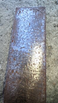

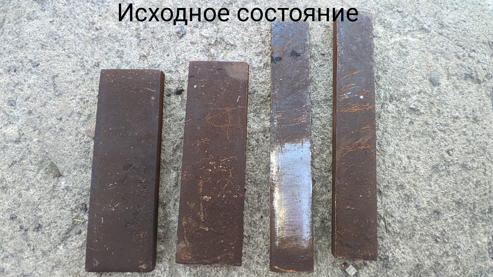

Для имитации днища старого авто с очагами коррозии, подготовил 4 металлические пластины. На скорую руку немного почистил кораллом. Специально оставил раковины с ржавчиной. На 1-й будет просто пушечное сало, на 2-й поверх пушечного сала нанесу полимерно-битумную мастику с пчелиным воском, на 3-й таниновый Wurth, затем эпоксидный 2к грунт, затем пушечное сало, на 4-й таниновый Wurth, затем эпоксидный 2к грунт, затем полимерно-битумная мастика с пчелиным воском. Для ускорения эксперимента будет ли корректно опустить данные пластины в наполненную солёной водой банку? Пластины будут погружены в агрессивную среду примерно на 50%. Цель эксперимента понять, насколько усугубится ситуация с коррозией на поверхности пластин, как отработают данные материалы в агрессивной среде, насколько они будут вообще устойчивы к механическим воздействиям.

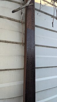

Например, вот так отрабатывает таниновый Wurth, нанесенный в один слой без какой-либо подготовки на первый попавшийся ржавый столб. Посмотрим на его работу в долгосроке в чистом виде, затем рядом уже перекрою его 2к эпоксидом, рядом поверх эпоксида нанесу мастику и т.д. Забору хуже не станет, а вот стойкость к осадкам/ультрафиолету будет экспериментально определена. Да и адгезия материалов проявится. Подобные испытания уже проходит грунт. Хочется иметь понимание с чем работаешь и как эти материалы себя ведут в различных условиях. Ведь всё меняется. Вчера купил одно, а сегодня в этой же упаковке можно купить совсем иной товар.
