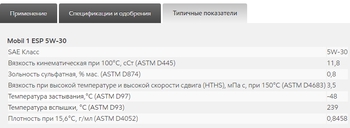

Mobil Russia Вы уверены, что корректно ответили 14mikle ?
Может всё же разница не в сульфатной зольности и влиянии на каталитические нейтрализаторы, а совершенно разные допуски и спецификации?
esp-tds.thumb.png.1eb8d68b1e1f587d25eb7d6a40d739ea.png x1-tds.thumb.png.90867566823be7d1300526bf7636d30f.png
esp-app.thumb.png.ed0277496624a62501bdef124749a5af.png x1-app.thumb.png.9f9c7da487e82b68f9a02d9e1d2d565f.png
14 часов назад, СИНТЭКС сказал:
Вот и я про тоже, зольность одинакова практически, есп масло погуще и в двигателе под нагрузкой работать лучше будет да? нет?

Добрый день СИНТЭКС !
Вы совершенно правы, у этих масел действительно разные спецификации, одобрения и допуски. Однако спецификации и допуски продиктованы именно разницей в составе продуктов, поэтому в ответ на Ваш вопрос мы как раз рассказали об их принципиальном различии – на уровне химического состава.
Подробную информацию о спецификациях и одобрениях продуктов вы можете найти по ссылкам:
https://mobiloil.com.ru/ru/motorniye-masla/mobil-1/mobil-1-esp-5w-30
https://mobiloil.com.ru/ru/motorniye-masla/mobil-1/mobil-1-x1-5w-30
10 минут назад, Mobil Russia сказал:
Я не задавал Вам никаких вопросов:pardon:
06.11.2019 в 14:33, Mobil Russia сказал:
Главное различие масел Mobil 1 ESP 5W-30 и Mobil 1 X1 5W-30 в уровне массовой доли золы в негорючем остатке
Ну и как это можно увидеть из приведенных вами ссылок???
