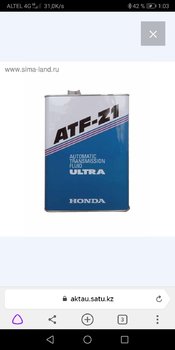

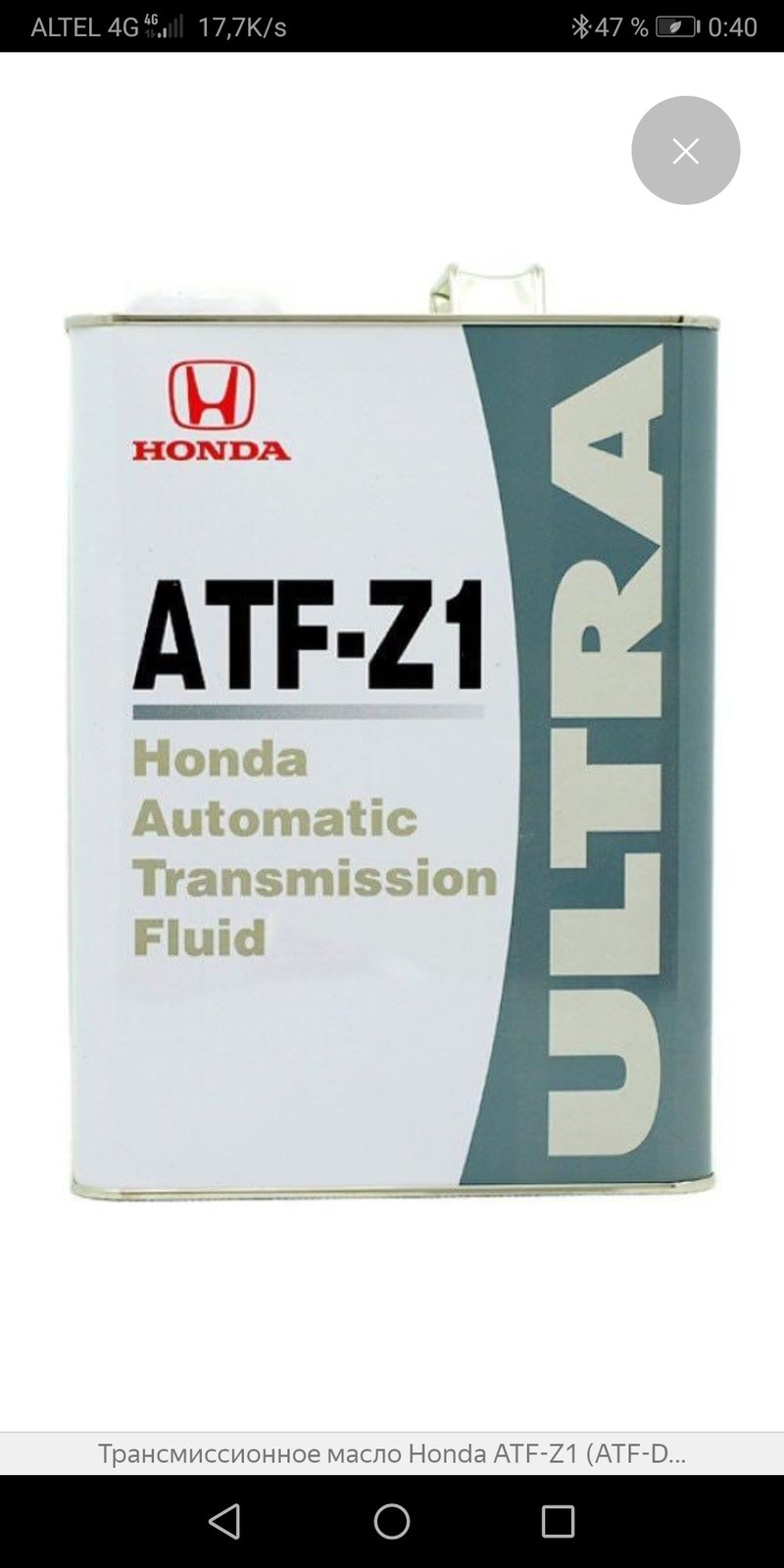

Посоветуйте масло в АКПП Хонда Одиссей 1995 года, полный привод, 2.2л,бензин.ATF Z-1 уже нет, чем заменить?
13 часов назад, Shyrimosha сказал:
Toyota ATF Type-4?В Хонду, естественно. И в чем разница? Z-1,а оформление отличается.
IMHO если брать оригинал Z-1, то бело-серую как на японосайте хонды. В МКПП брал ультру у поставщика VAR в автодоке.
В 23.08.2019 в 21:21, Shyrimosha сказал:
Нет разницы. Верхняя современный дизайн, нижний не производят давно.
