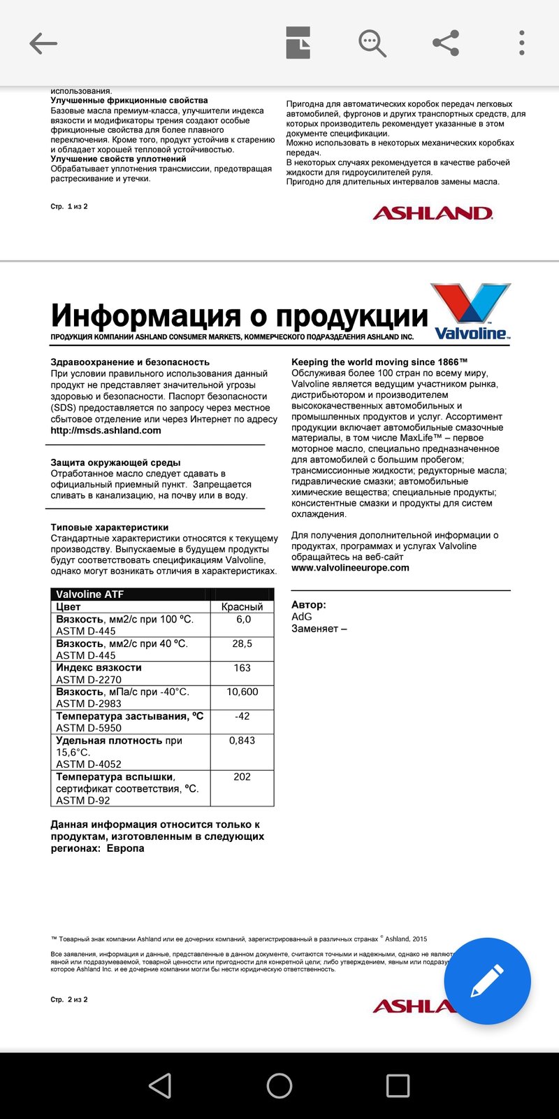

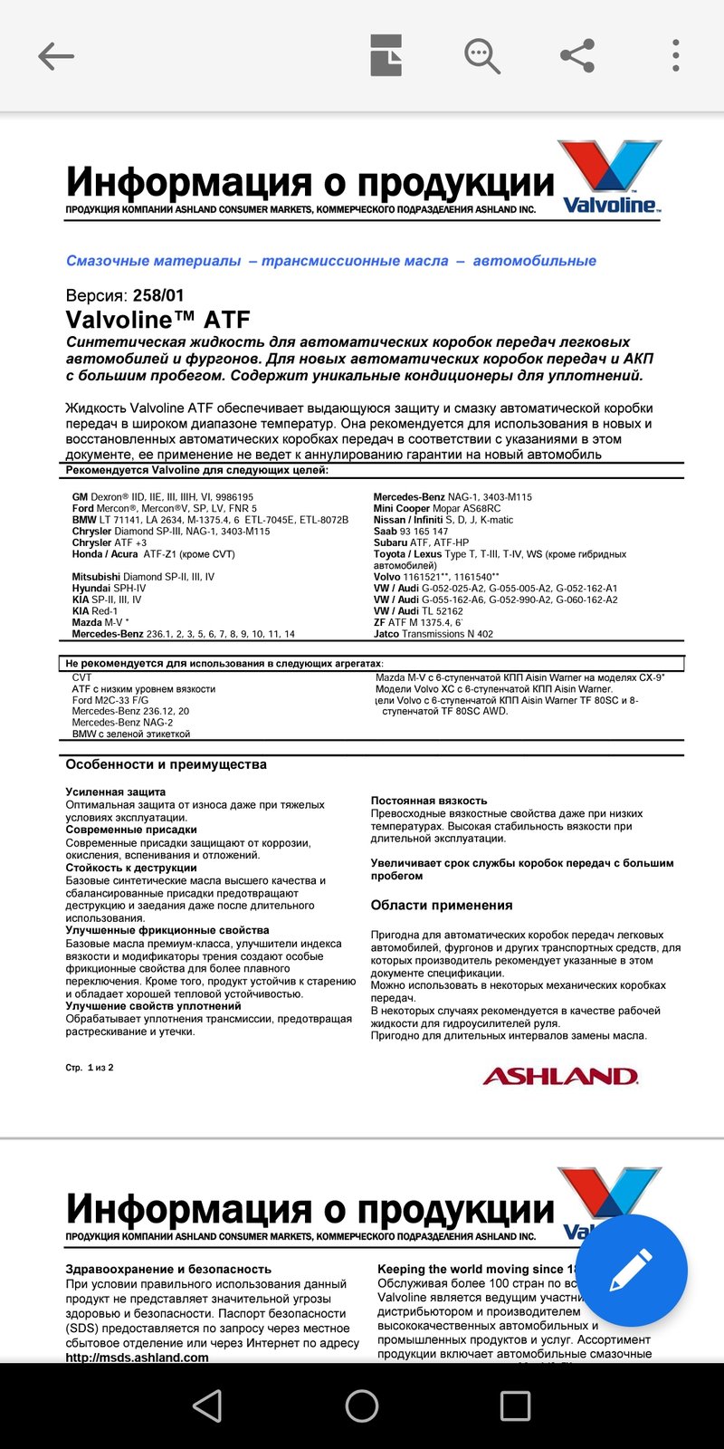

А Valvoline ATF?
2 часа назад, Shyrimosha сказал:
А Valvoline ATF?
Вязкость КВ100 - 6, в анализе 6,11 - меньше 7, я считаю, что мимо....
1 час назад, biguxa сказал:
Но допуск-то ATF Z-1 есть? Я не думаю, что Valvoline будет мутить. Сколько я читаю про Valvoline на oil-club, никто плохого про их продукцию не говорил. Сам лил моторку от них, только плюсы.Вроде где-то в комментах про эту трансмиссионку писали, что разница 1-2 сантистокса ничтожно мала. Неужто так критично? И сравнил сводные таблицы по ATFкам, только у семи КВ выше 7.И не одной из них у нас в городе в продаже нет. Хваленный Amsoil и то имеет КВ 6,22. Многие льют Idemitsu ATF Type-H, а у него КВ 6,43.
