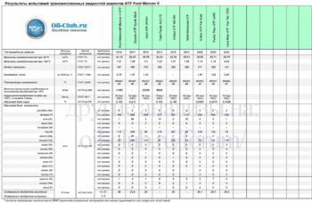

Сводная таблица жидкостей АКПП аналогов ATF Ford Mercon V
Сводная таблица жидкостей АКПП аналогов ATF Ford Mercon V за проведение анализов спасибо сообществу Ойл Клуба.
Последняя редакция 30.10.2020
В таблице принимали участие следующие анализы Ойл Клуба:
1) Ford Motorcraft Mercon V ATF
2) Лукойл ATF Synth Multi
3) Aisin ATF AFW+
4) Total Fluide XLD FE
5) United ATF MV-99
6) NGN Universal ATF
7) G-Box ATF Far East
8) Fuchs Titan ATF 4400
9) Liqui Moly ATF Top Tec 1200
Хотелось бы обратить внимание что официальная вязкость при -40 10000Cp , а вот значение 20000 -это соответствие dexIII /Mercon . Поэтому на масле Aisin коробка может немного поломаться....

Ты показал техдок Mercon V? Вязкость Брукфильд этого масла 10000 при -40С. Вязкость AISIN 20 000. Но это тоже вполне нормальная вязкость для ATF. Ничего поломаться не должно. Но будет труднее АКПП в морозы.

20000 -это вязкость нормальная для Dexron /mercon но не для mercon V !

Более того есть ограничение по фосфору и сере - у мазды это прямо указано ( а коробки теже) , для форда нет прямых указаний...поэтому сваливать все мультики в одну кучу и говорить что они подходят вместо mercon V -как то не очень правильно

Если к автомобилю ford написано использовать Mercon V - то это одно, если автомобилю Mazda - написано что Mazda M-V надо использовать- то лучше всетаки использовать ее, хотя коробка может быть такая же как на ford c Mercon -V. Залить то можно и Mercon V , и даже будет ездить , но ресурс коробки и мягкость переключения -никто не гарантирует.
а указанная вами жидкость -mercon V не является, более того с Ford XT-8QAW прилагается инструкция:
  • Do not use for applications recommending MERCON LV, MERCON V, MERCON SP, Type-F fluid, continuously variable chain type transmission fluid or FNR5 automatic transmission fluid
Изменено пользователем moskga

У меня предложение и не только по этому маслу - если значение какого либо параметра, любого, значительно отличается от оригинального масла - рисовать в его в табличке другим цветом.
Лично я не знаю как ведет себя масло в акпп - если в нем фосфора в 2 раза больше чем в оригинале, или агрессивность к цветным металлам гораздо больше и т.д. ....
