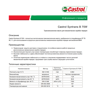

Art16 Art16н если вам важна вязкость в морозы смотрите на параметр ccs чем ниже тем легче проворачиваться будет. с нашей КПП сложно что либо конкретное советовать, тут и само качество КПП влияет т.к у одних воет, у других плохо ВКЛ передачи, третьи вообще не парятся и ездят на заводском. У меня были проблемы с включением на холодную поэтому я залил менее вязкое масло причём это атф3 с вязкостью при 100гр 7.3 и ничего не завыла, точнее изменений по шуму с заводским не заметил. А вот в любой мороз крутиться легко как летом. У него mrv около 11000 у хороших масел 75w90 в районе 35000.

вот такое к примеру
