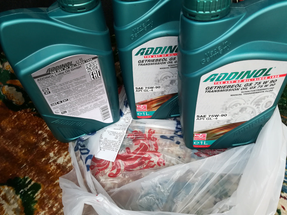

Fredy Спасибо за совет:good:, не знал что на ул.Миля есть СТО NESTE, возьму на заметку. Поздно ты написал взял ADDINOL Getriebeol GS 75W 90 GL-4 в Автомире на Адоратского.PUAAAgF3f2A-960.thumb.jpg.8fe18c89bde9f932ba3ffc208a835139.jpg

Слил я жижу заводскую после 36 тыс была как отработка из двигателя. Промыл коробас, оставалась от прошлых машин вида 4 трансмиссионки. Залил Аддинол проехал на нем 700 км. По впечатлениям первые 200 км ощущение что вой при езде усилился, включение передач без изменений. Ближе к 300км почуствовал более информативное переключения особенно при переключении на 2 передачу и заднюю. Сейчас скоростя включаются однозначно лучше, по шуму: по моим впечатлениям он стих, осталось слабое подвывание изчез звук трущихся деталей. Максимальный эффект почуствовал после 500 км трасса/город. Если будет зимой при -30 заводиться с автозапуска и не потекут сальники, то можно будет рекомендовать эту трансмиссионку близким.
