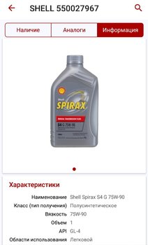

PS: Автодок GL-4 75-90 в малой таре выдаёт почему то только такое, скрин прикрепляю.Screenshot_2019-08-11-21-22-46-296_ru.autodoc.autodocapp.thumb.png.bc423a0828202cdd83015845334477c6.png
