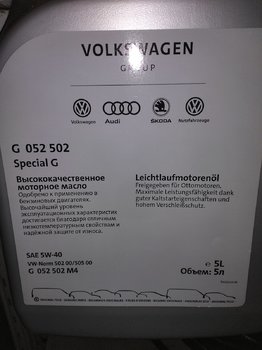

9 минут назад, Андрей 70 сказал:
Стоит ли продолжать лить оригинальное масло?
В настоящее время производитель оригинального масла (Special G 5w-40) на территории России - Лукойл.
12 минут назад, Андрей 70 сказал:
Или есть что то по лучше?
Я Вам выше например советовал отличное масло с вязкость КВ при 100°С - 12.79 cSt (почти Xw-30).
6 минут назад, apologize сказал:
Вот же Вам ответили
 Видел Вашу ссылку на масло, но что то даже на емекс его нет. А им все равно, чем торговать. То что сейчас в оригинале лукоил, знаю.
Есть какие нибудь другие масла, которые попадают на ваш взгляд в те критерии, как на ссылке?

Лейте Valvoline Synpower 5W-30 (SL/CF; A3/B4; MB-229.5; GM LL-A-025, LL-B-025; VW 502.00/505.00; BMW LL-01; Fiat 9.55535.G1 ) - вполне сбалансированное масло и бюджет не разорительный.
25 минут назад, stas141730 сказал:
Вечер добрый всем. Спасибо. А Shell Helix Ultra 5W-30, которое у нас недавно обсуждали в лаборатории подойдёт?
Говорят, у Shell много подделок...
10 часов назад, Андрей 70 сказал:
9 часов назад, stas141730 сказал:
Добрый всем. Есть такое дело. Но можно взять у них на сайте или на заправке шелл.
Понятно, что будет дороже возможно. Главное, что бы без подделок.
Так это масло подойдёт?
если по допускам подходит, значит подойдёт.
19 часов назад, Андрей 70 сказал:
Подойдет любое А3 :) ЛЮБОЕ. Со своевременной заменой.
