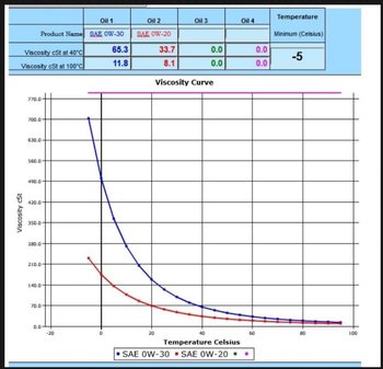

Обратите внимание на разницу в "холодной"вязкости при (-5гр), у двух нулёвок - Шелл 0w30 А3 и Идемитсу Зепро 0w20. При (-11гр), разница будет ещё более впечатляющей. Если же сравнивать 0w и 5w, то у 0w, CCS, обычно в 2 раза меньше, чем у 5w

Роман 73, какой смысл сравнивать 0w30 с необсуждаемой и вряд ли кем-то заливаемой в этот мотор жижей 0w20? Тем более вы привели сравнение масел в различной верхней вязкостью, а я говорил про различную нужную вязкость. Да и смысл мне лить 0w в минус 11, если это никак не поможет мне, кроме уменьшения финансов в кошельке?
