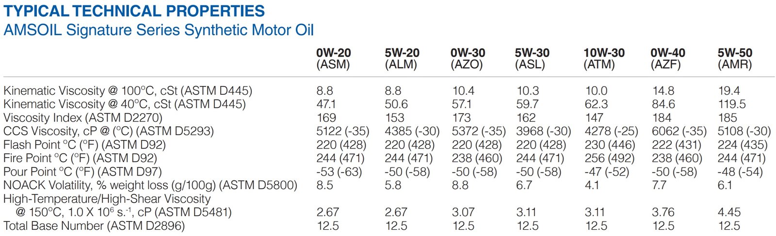

19 мая 20197 г 1 час назад, blkvzgo сказал: Листал список лучших масел, засмотрелся на Amsoil, и нашел официального дистрибютора в соседней Грузии. Написал им про Amsoil Signature Series 5W-30 Synthetic Motor Oil, соответствует API SN, ILSAC GF-5, ACEA A5/B5, вроде подходит по всем пунктам. Посмотрим есть ли в наличии, если да думаю надо брать, вроде идеальный вариант. Из Амсойла в SkyActive идеальный вариант - 0W-20 Signature Series Кстати, интересная табличка для информации - особенно в плане вязкостей Изменено 19 мая 20197 г пользователем Вадим_69
19 мая 20197 г Автор Вадим_69 Ой, там с Шелом у них фото-финиш Все-таки если будет выбор, скорее всего остановлюсь на 5W-30. Для моего климата он думаю более подходит, да и все мануалы свободно позволяють и 0W-20, и 5W-30. NOACK у 5W-30 ниже, да и по А5 вписывается. Надеюсь получиться наладить этот канал P.S. Я так понимаю 5W-30 в испытаниях на износ не учавствовал? Или 5W-30 масла изначально хуже проявляют себя в этом тесте?

20 мая 20197 г 10 часов назад, blkvzgo сказал: Вадим_69 если будет выбор, скорее всего остановлюсь на 5W-30. Для моего климата он думаю более подходит, да и все мануалы свободно позволяють и 0W-20, и 5W-30. NOACK у 5W-30 ниже, да и по А5 вписывается. Да можно и 5W-30. Но, имхо, тяжеловато будет, лучше 0W-20 или 5W-20. А климат ни при чем - мотор всё равно слегка подгонит вязкость "под себя" за счёт чуть более высокой температуры ДВС на 5W-30. По этой же причине и NOACK не показатель. Но Amsoil SS - масло, конечно, достойное Изменено 20 мая 20197 г пользователем Вадим_69
