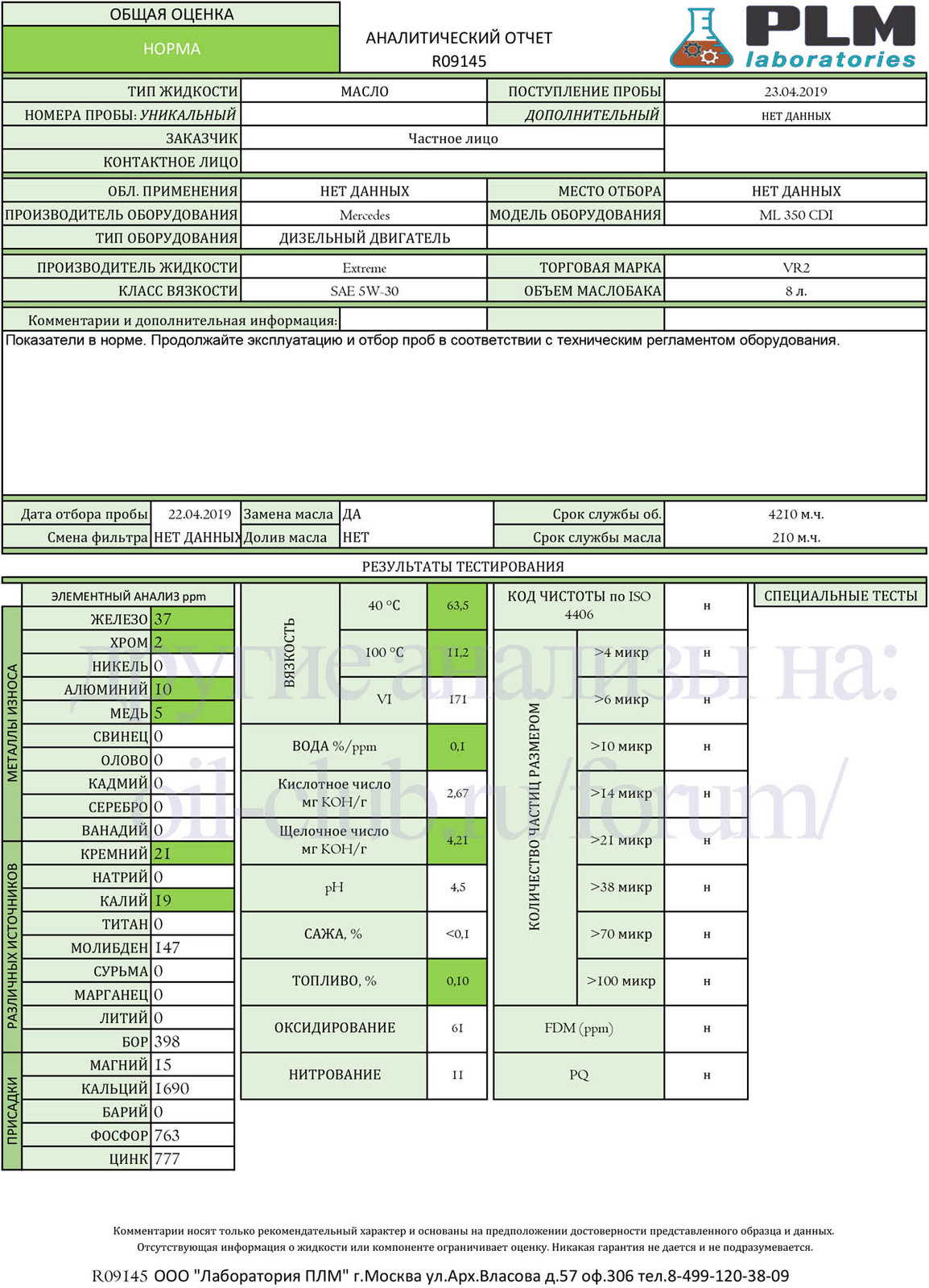

Extreme VR2 5w-30 Mercedes ML350 CDI после 10000км
Exterme VR2 5W-30 отработка на Mercedes ML350CDI после 10 000км
Масло: Exterme VR2 5W-30
Общий пробег на одометре: 190000
Пробег на масле: 10000км, 210часов.
Доливки масла: не доливал
Присутствие отложений в двигателе: нет
Автозапуск: не использовался.
Предпусковые подогревы: не использовал.
Период эксплуатации: январь - апрель 2019 года
Срок эксплуатации: 3 месяца.
Топливо: дизель БиПи
Режимы: Режим эксплуатации: Москва-область, средняя скорость 46км/ч
Фильтр масляный: Kneht
Фильтр воздушный: Мерседес
Объем заливаемого масла: 8 литров
Отбор масла: в чистую банку через щуп
До этого было: Petronas 7000 DM 0w-30
Промывка: перед заменой: пролил 1 литром Exterme

напишу мысли по поводу анализа
1) да износа немного больше чем на последних двух анализах было 31 ppm стало 37ppm. Примерно тоже самое с алюминием, было 9 стало 10 (на последний анализ VR1 с нулевым содержанием алюминия не смотрите, это либо забыли вписать, либо фильтр анализатора скосил, не может алюминий просто так взять и пропасть). В общем износа больше, но не намного больше. Если в общем по палате смотреть то у Finika не редки колебания износа , у него в отработках через раз выскакивает то 52, то 60ppm железа, на нормальных маслах и даже при меньших моточасах... Поэтому это может быть очередное колебание, не связано с маслом никак...
2) Вязкость немного просела на 0,5. Это не заслуга масла друзья, нет тут ничего необычного, дизельный двигатель полнее сжигает топливо чем бензиновый, поэтому и меньше проседание. Тем не менее, не смотря на то, что это дизельный двигатель, он даже налил немного ДТ 0,10%. Падение отсюда. Всегда в падении вязкости нужно в первую очередь учитывать разбавление топливом, особенности впрыска и сгорания, а уже в пятую очередь падение от полимерного загустителя. Считаю что в данном случае нельзя ни похвалить, ни поругать масло - оно тут вообще не причем. Всего 200мч с 8 литрами масла в картере.
3) Щелочное число показало себя обычно, упало так же как и падало ранее - примерно до 4х мгКОН. И это даже хорошо, потому что в масле 15% эстеров, которые ускоряют сработку. Тут пакет сбалансирован, щелочное не рухнуло - уже достижение.
4) pH 4.5 - низкий, но PLM у нас в последнее время их занижает серьезно, у свежих то масел показывает 5.7... Поэтому судить не берусь. Если это действительный pH то масло уже подходит через пару тыс км к своему концу. Нужно менять.
5) Нитрация 11 после 200мч, последние два анализа были 11 и 12 после 250мч(!). По тяжести условий и количеству потребляемой топливо-воздушной смеси эти отработки можно уровнять...
6) Убывание бора в отработке с 542 до 398 это нормально.
Вывод: Чудес никаких не произошло, масло отработало нормально. Надежды что ПАО убавит износ в два раза у меня не было... Была тайная надежда, что износ снизят эстеры в большом содержании + молибден, обычно дизеля это любят, но этого не случилось. Обычная отработка, как на любом обычном масле. И это уже хорошо. (стало до жути интересно что будет если сюда залить какой нибудь NGN Nord 5W-30 полнозольник старой школы, но из за сажевика лить его нельзя.)
