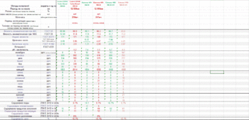

24 апреля 20197 г Популярное сообщение Закреплён Exterme VR2 5W-30 отработка на Mercedes ML350CDI после 10 000км Масло: Exterme VR2 5W-30 Общий пробег на одометре: 190000 Пробег на масле: 10000км, 210часов. Доливки масла: не доливал Присутствие отложений в двигателе: нет Автозапуск: не использовался. Предпусковые подогревы: не использовал. Период эксплуатации: январь - апрель 2019 года Срок эксплуатации: 3 месяца. Топливо: дизель БиПи Режимы: Режим эксплуатации: Москва-область, средняя скорость 46км/ч Фильтр масляный: Kneht Фильтр воздушный: Мерседес Объем заливаемого масла: 8 литров Отбор масла: в чистую банку через щуп До этого было: Petronas 7000 DM 0w-30 Промывка: перед заменой: пролил 1 литром Exterme
25 апреля 20197 г Finik откуда калий вылез, ты заправки не менял? Улучшайзеры дизельные в бак не лил?
25 апреля 20197 г Только что, torcon сказал: Улучшайзеры дизельные в бак не лил? Спойлер 100% добавлял, этого добра в них в избытке...
25 апреля 20197 г Автор 1 час назад, torcon сказал: ПавелТ прав, это может быть и от купера. Как раз после его применения на следующем масле росло железо. (два раза) Finik не надо тебе никаких присадок и нано-масел, у тебя без них лучше получается, всегда тебе об этом говорил Так Купер был между оригиналом и Мобилом ЕСП 5-30! Больше его не лил ни разу
25 апреля 20197 г Автор 41 минуту назад, torcon сказал: Finik откуда калий вылез, ты заправки не менял? Улучшайзеры дизельные в бак не лил? Нет, практически все время на чистом БиПи
25 апреля 20197 г Автор 42 минуты назад, СИНТЭКС сказал: Скрыть контент 100% добавлял, этого добра в них в избытке... Спойлер Мимо)))
25 апреля 20197 г 6 минут назад, Finik сказал: Скрыть контент Мимо))) Спойлер Почему, Вы же ранее сами об этом писали на форуме?
25 апреля 20197 г Автор 9 минут назад, СИНТЭКС сказал: Скрыть контент Почему, Вы же ранее сами об этом писали на форуме? Спойлер С ноября 2018, постоянно на БиПи, никаких ништячков не лил
25 апреля 20197 г Только что, Finik сказал: Скрыть контент С ноября 2018, постоянно на БиПи, никаких ништячков не лил Спойлер Понял! Может в баке накопилось в виде мелкодисперсной соли, сейчас растворяется потихонечку...
25 апреля 20197 г в общем калий 1) антифриз 2) топливо если заправку не менял и все время одним топливом заправлялся, вероятно первое.
25 апреля 20197 г Автор 1 час назад, torcon сказал: Finik откуда калий вылез, ты заправки не менял? Улучшайзеры дизельные в бак не лил? Может это фирменная моющая присадка БиПи?
25 апреля 20197 г Только что, Finik сказал: Может это фирменная моющая присадка БиПи? Запросто! Многие присадочники используют соли щелочных металлов. Вопрос только, в каких концентрациях... Спойлер знаю не по-наслышке)))
25 апреля 20197 г Автор 1 минуту назад, torcon сказал: в общем калий 1) антифриз 2) топливо если заправку не менял и все время одним топливом заправлялся, вероятно первое. Антифриз стоит как вкопанный! На всех предидущих отработках Танеко и ЛукОил практически! torcon На сколько Калий - плохо в таких количествах?
25 апреля 20197 г 11 минут назад, Finik сказал: Может это фирменная моющая присадка БиПи? я про это и подумал, почему тебя и спросил не менял ли ты заправку. Просто у тебя в серии не было калия и тут он появился, если ты ранее заправлялся тем же ДТ, то в старых анализах тоже должен быть калий.
