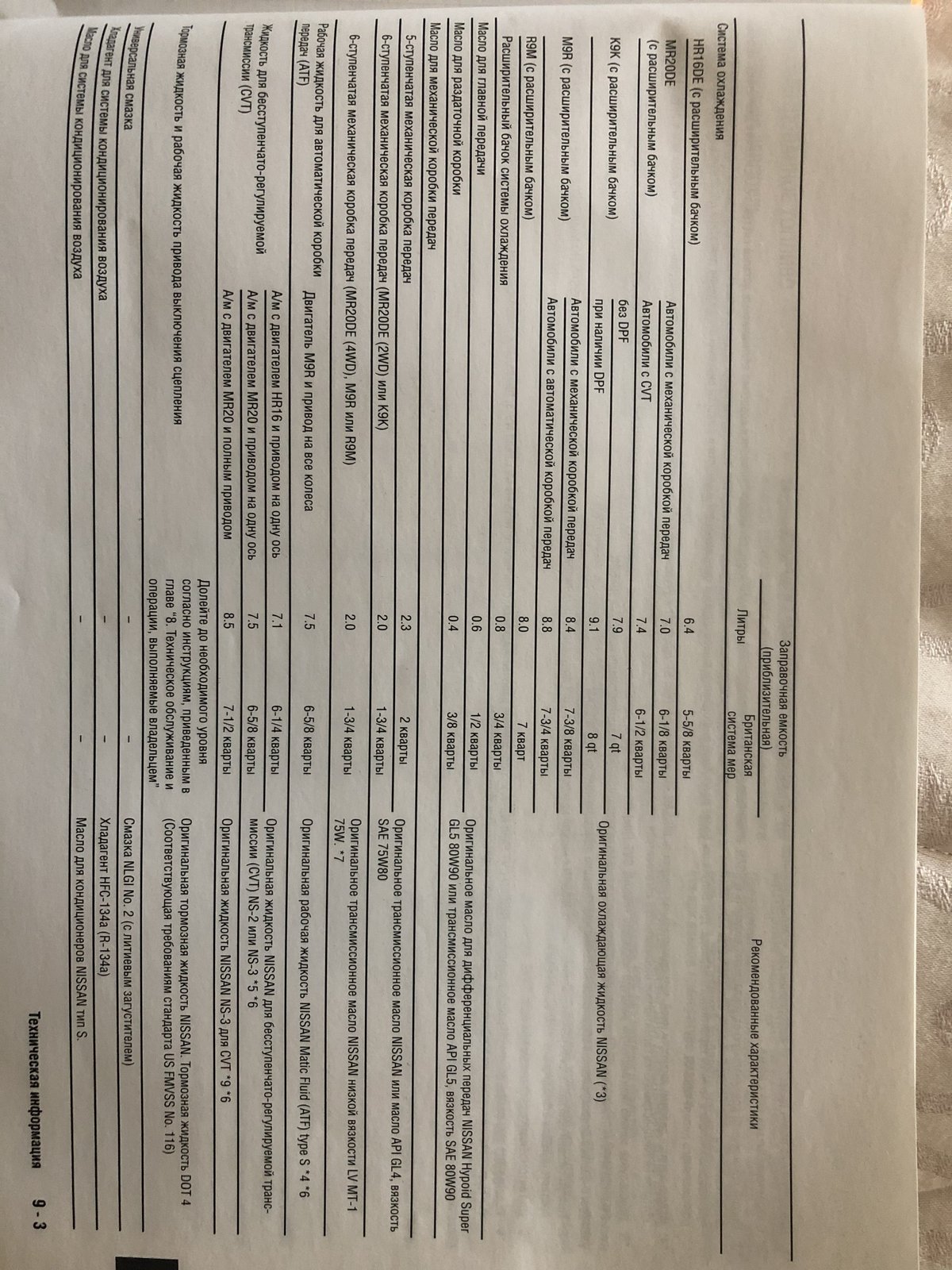

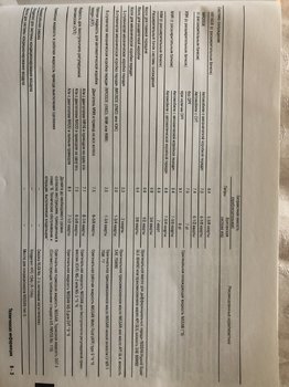

Поменял масло в вариаторе. Авто Ниссан кашкай, рестайл 2013 г. в., 2.0, полный привод, J10, mr20de. Если использовать подбор масла по калькуляторам магазинов, на данный авто все предлагают масло NS-2 которое и залил. Его же предлагают в обзорах на ютубе и других ресурсах применительно этого авто. Однако обнаружил в мануале к авто рекомендацию лить в полноприводный авто NS-3, фото прилагается. Где правда? Я залил не то масло? И что теперь делать со всем этим?
5 часов назад, FaLc0N сказал:
...ничего не делать.....всё нормально, не паникуй! У меня тоже NS-2
Изменено пользователем trolly
15 часов назад, trolly сказал:
При покупке продавцы мне подсунули мануал от более новой модели кашкая? Как там NS-3 то оказалось?
4 часа назад, FaLc0N сказал:
....хз...ничего не будет, езди как ездил....
