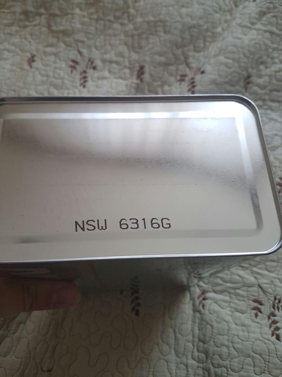

Доброго всем времени суток!
Подскажите как определить дату производства по маркировке.
И какой срок годности у NS-2?
