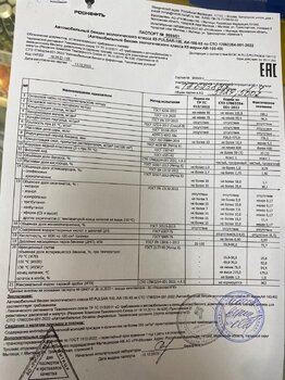

Пока нравится. Динамика хорошая. Бонусы капают+Тинькофф драйв. Часто подвозят свежий бензин

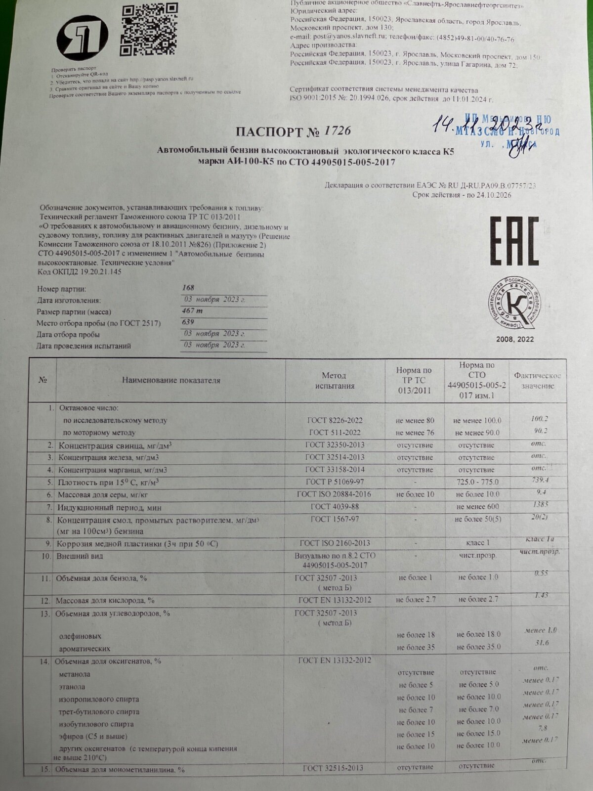

Обычный 100 от Лукойл Москва Мичуринский проспект

100G
Чей это бенз? Лукойл?
Изменено пользователем Kotov_VaS
На МНПЗ похоже.
02.12.2023 в 14:39, Kotov_VaS сказал:
Газпронефть. Московская область.
Омский, на мой взгляд - ОЧМ 89, что нетипично ни для МНПЗ, ни для ЯНОС, плюс высокое ДНП и антиокислительная присадка, которую в такой концентрации только у Омска и можно встретить (в посте заводской паспорт на АИ-95, смотреть на вторую страницу).
