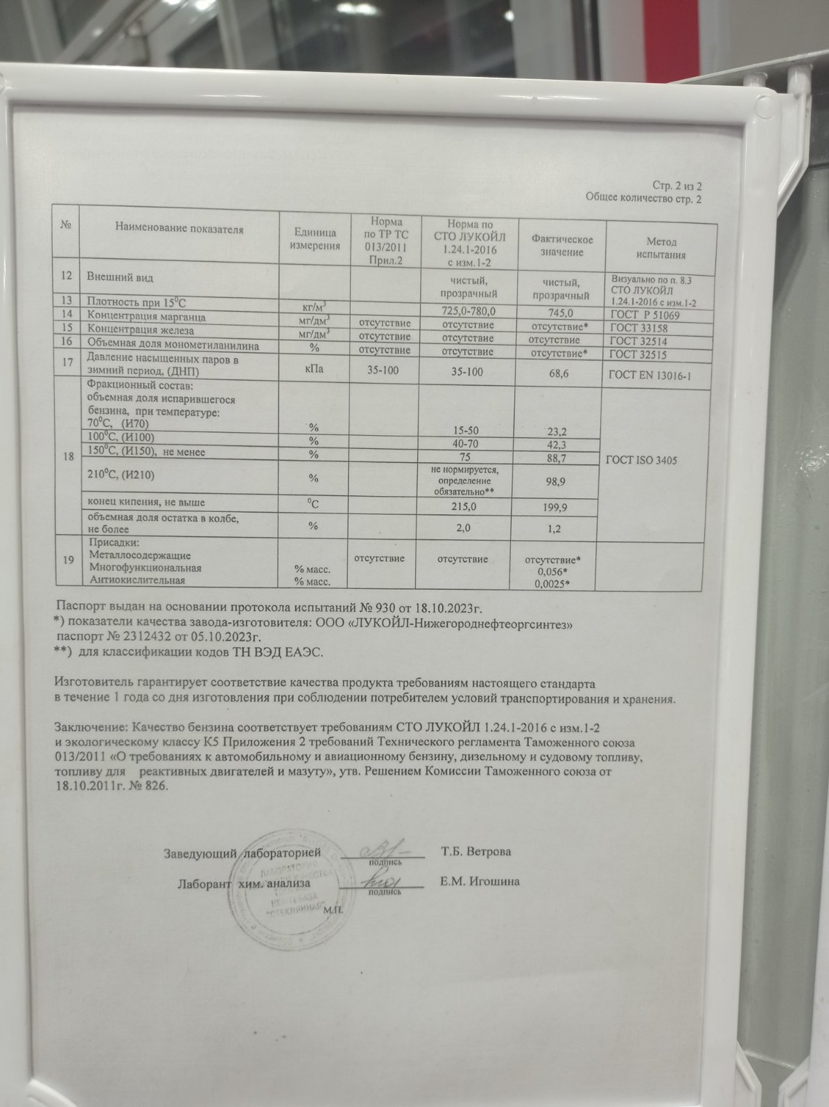

1 час назад, Alex_NN сказал:
Хороший бензин.
Единственное что наблюдаю второй месяц,  серы всё больше и больше у всех практически,  в этом прям полная коробка. Бедное масло,  как ему больно в прямом впрыске,  э эх.
13 минут назад, SVali сказал:
Хороший бензин.
В ЭКТО-100 серы «менее 3» сегодня увидел. После того как залил полный бак ЯНОСа, заехал по пути посмотреть паспорт, ради интереса.
Ребят, какая сера? После введения норм евро 5, на этот показатель можно забить и забыть о нем, как о страшном сне...

Она у всех с 2 поперла вверх, Лука раньше как раз и славился минималкой, они сырец хороший качали. Сейчас похоже все на один сорт пересели.
По большому счёту можно забить, но не приятно наблюдать откат к прошлому, бывало ранее и по хуже. :good2:
Изменено пользователем SVali
На серу пофиг, лучше на смолы внимание обращать.
1 час назад, sten_aka_podryvnik сказал:
Они не могут взять и "пересесть". НПЗ строят под определенный тип нефти. С определённой скважины. Можно менять исходное сырье если оно не отличается на 10% по составу. Дело как обычно в катализаторах, ибо они все были забугорные, а сейчас наши. Но наши еще должны производить на "поток", а такого пока еще нет. Ждем. Но по хорошему что 3 серы что 9. Без разницы обычному автовладельцу. Совершенно.
Это то понятно,  что не могут, но подмешивать не возбраняется, по этому возможно и сера вылезла чуть больше раза в два-три в пределах допуска :)
Санкт-петербург на Жукова. В свободном доступе паспорта.
