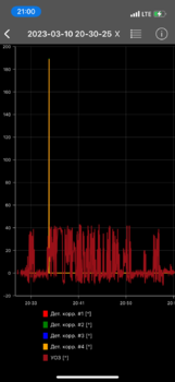

08.03.2023 в 22:45, Sanlis сказал:
МСК, ш. Энтузиастов
Вот так на этом бензине
1 час назад, Sanlis сказал:

под графиком есть сноски что это обозначает.
красное уоз
один пик откат по 4 горшку
на разных партиях по разному, прослый рн много было откатов, на луке меньше. На текущей партии меньше чем на луке.

В чем вертикальная шкала измеряется ? Странные значение для уоз, разве нет ?
Immihalych В чем странность?
Не представляю себе угол опережения зажигания в 240 градусов
Sanlis
5 часов назад, Immihalych сказал:
Sanlis
А где ты там увидел 240 градусов?
28 минут назад, Sanlis сказал:
Хорошо, не 240, а 190 !
По моему вопрос был понятным - что за вертикальная шкала на которой график от -20 до 200
9 минут назад, Immihalych сказал:
40 максимум здесь уоз.
Immihalych Что не понятно, шкала в градусах, внизу подписано все, бордовый график это уоз,  оранжевый пик это детонационная корректировка по 4 цилиндру. Почему такие значения у корректировки, вопрос не ко мне, а к карсканеру и киа. Есть предположение что считает градус от нмт, но это только предположение, а может просто так реализовано, значение всегда одно 191,25 градус.
