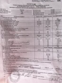

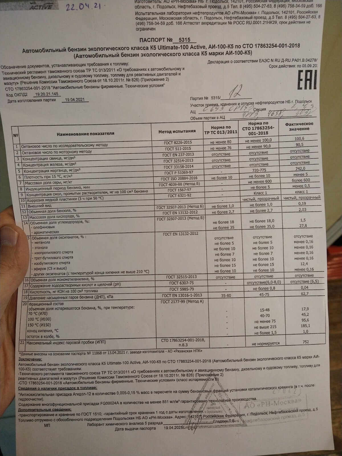

Там по паспортам завоз 100 раз в 2 недели получался, но сам 100 на заводе раз в месяц только и производят, поэтому в паспорте надо смотреть не дату паспорта, а дату отгрузки.
57 минут назад, ujohnny сказал:

Вот это сотка :help: , олефинов 14% +  эфиров 13% :crazy:

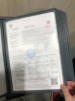

Вчера сфоткал.
12 часов назад, ujohnny сказал:
Вчера сфоткал.
А где вторая страница?
14 часов назад, Shamhoon сказал:
QR отсканируйте телефоном и будет вторая страница))
