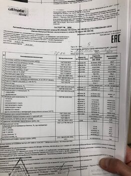

Что скажите?
Хороший так то, чистенький. . Как едет на таком?
Егор К Едет мой атмоовощь на таком гуд, 50ткм на таком катаю, единственное что, так это чуть больше шумности относительно впр, другой не пробовал. Впр более плавный, вр100 прям приход, смена режима легко даётся, кикдаун вовремя и сразу подхват. Впр тормоз, но комфортный!
Кто скажет, рнпк использует мтаэ в сотке? Прочитал диссертацию Бабкина, очень похоже низкое и70 и высокое очм на применение мтаэ.
Sanlis использует, примерно по 12%, если ничего не менялось
