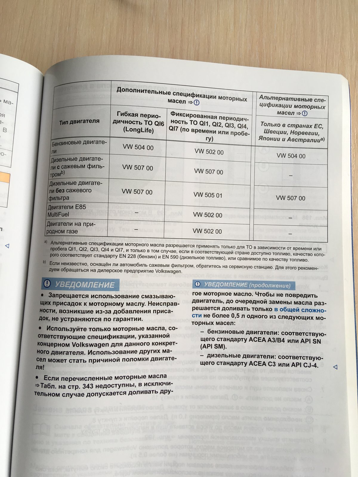

Добрый день! Не могу определиться с допуском 502 или 504, форум почитал, мнения расходятся, 502 допуск плохо для катализатора, а 504- быстро изнашивается масло.  Авто Гольф 7 2014, 1.4 tsi, евро-5. Эксплуатация город 90%, пробки, смена масла каждые 6-7 тыс, морозы в регионе не больше -20.

Denis46 В мануале всё написано же. Лонг -лайф сервис в России не поддерживается. Значит 502.

А что, собственно, не так? Лей любое масло из списка Erwin: хоть 502, хоть 504, а хоть 505.01. Если катать разумный интервал, то не найдешь между ними заметной разницы. Единственный момент: если есть расход масла, то лучше выбрать 504 или 505.01. Так что про ромашку все в тему: только так можно сделать выбор ;)
