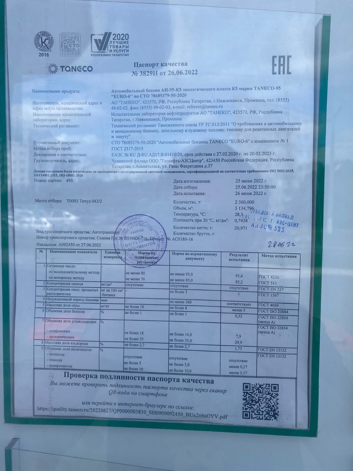

Всё стандартно
20220614_185554.thumb.jpg.490653f1b89aca049b724f480a7d82a2.jpg20220614_185608.thumb.jpg.1434ea886f82c1ab0194a3616eaacaa7.jpg
А танеко больше 100 не делает? В мае на заправке был аи-100, сейчас уже аи-98. С чем связано изменение? Санкции могли повлиять?

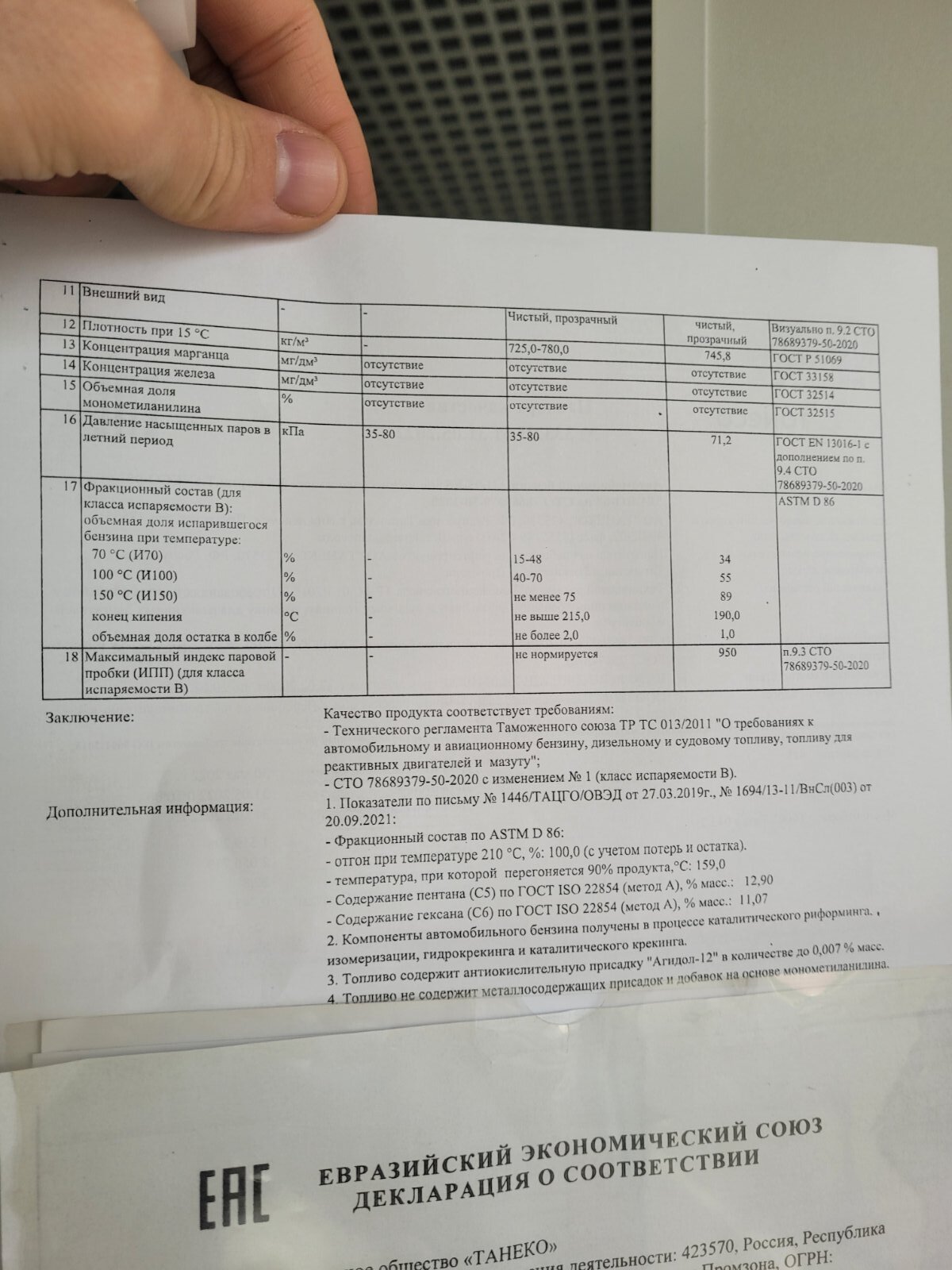

24.06.2022 в 10:28, Soldat163 сказал:
QP0000003757_SH0000090377_IkHyNZDbSZ.pdfТольятти. что скажЕте?
Так себе. Олефины и разгон ОЧ.

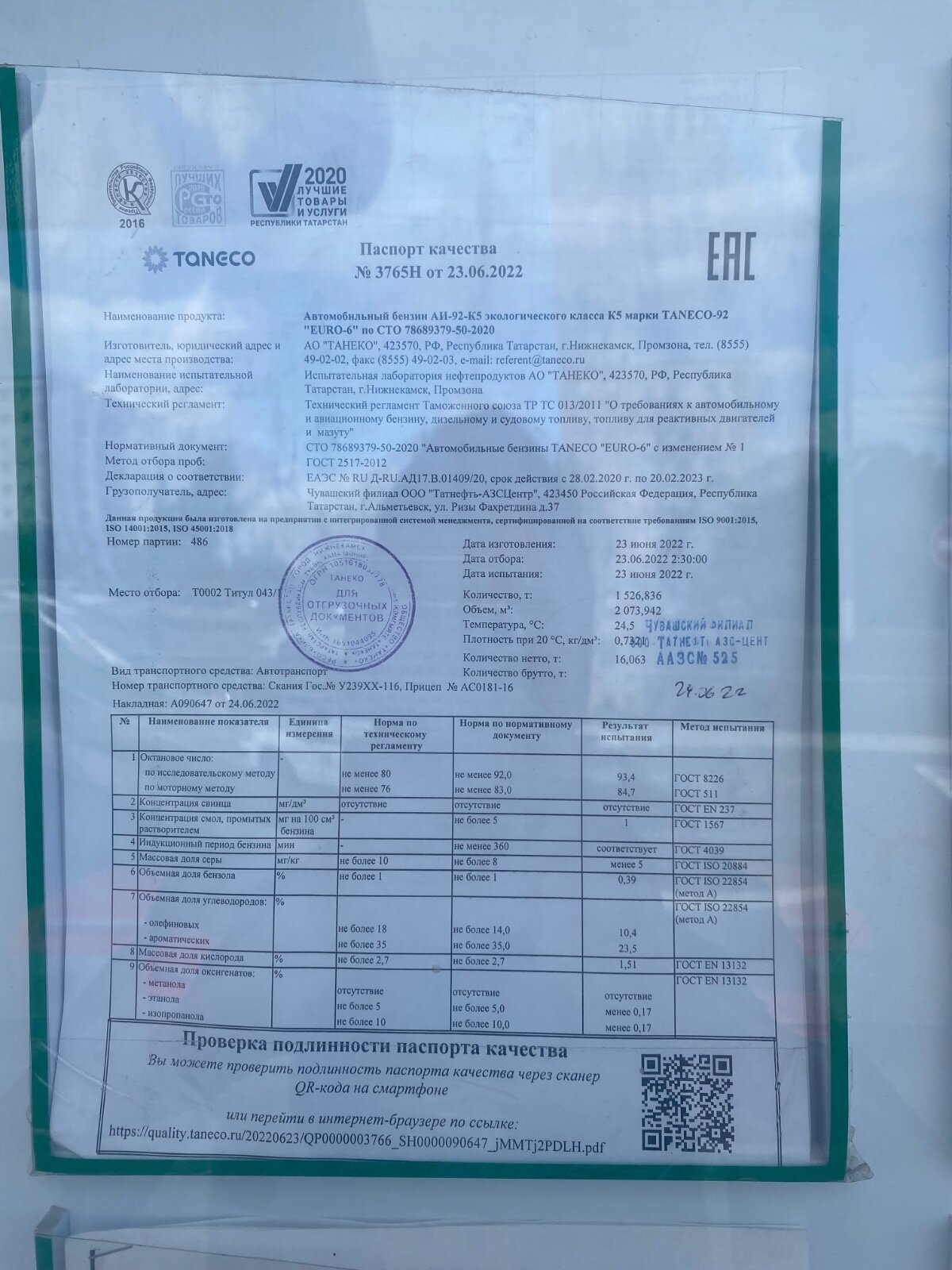

Кто нибудь заливал 92 ТАНЕКО в 2Т мотор? Как оно?
В субботу первый выезд на реку, с маслами вроде определились, то теперь вопрос чем кормить мотор?)))
6 часов назад, teanovod83 сказал:
Сейчас не лучший вариант. Практически все другие брендовые лучше. Хороший танеко кончился в 20-м году, потом еще местами в начале 21-го появлялся.

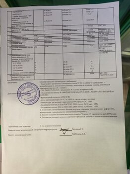

Сегодня попал в дальний район, где есть одна на город заправка Татнефть,
что скажите про такой вот у нас на татнефте 92-й?
image.thumb.png.efdd27280818b6ad868655ddd66bfb87.pngimage.thumb.png.1b9df8d0083b2a933cc5606bebe8c072.png
Опишите плиззз своё спец мнение по паспорту татнефти 92-го :hi:
Приехал на Татнефть на Щелчке у МКАДа, ну типа жара, хотел 100-й залить.
А нету, теперь 98-й вместо сотого, по цене сотого.
Шринкфляция, однако
24 минуты назад, Averon сказал:
Моторный октан практически как у 95-го, это хорошо
Вчера поддался искушению залить 92ой, с ОЧМ 84, почти как 95ый и виртуально сэкономить около 5руб с литра. Чуда не произошло, расход вырос на литр. Смысла в затее никакого - динамика, расход хуже.
Но сам бензин вроде ничего судя по паспорту
