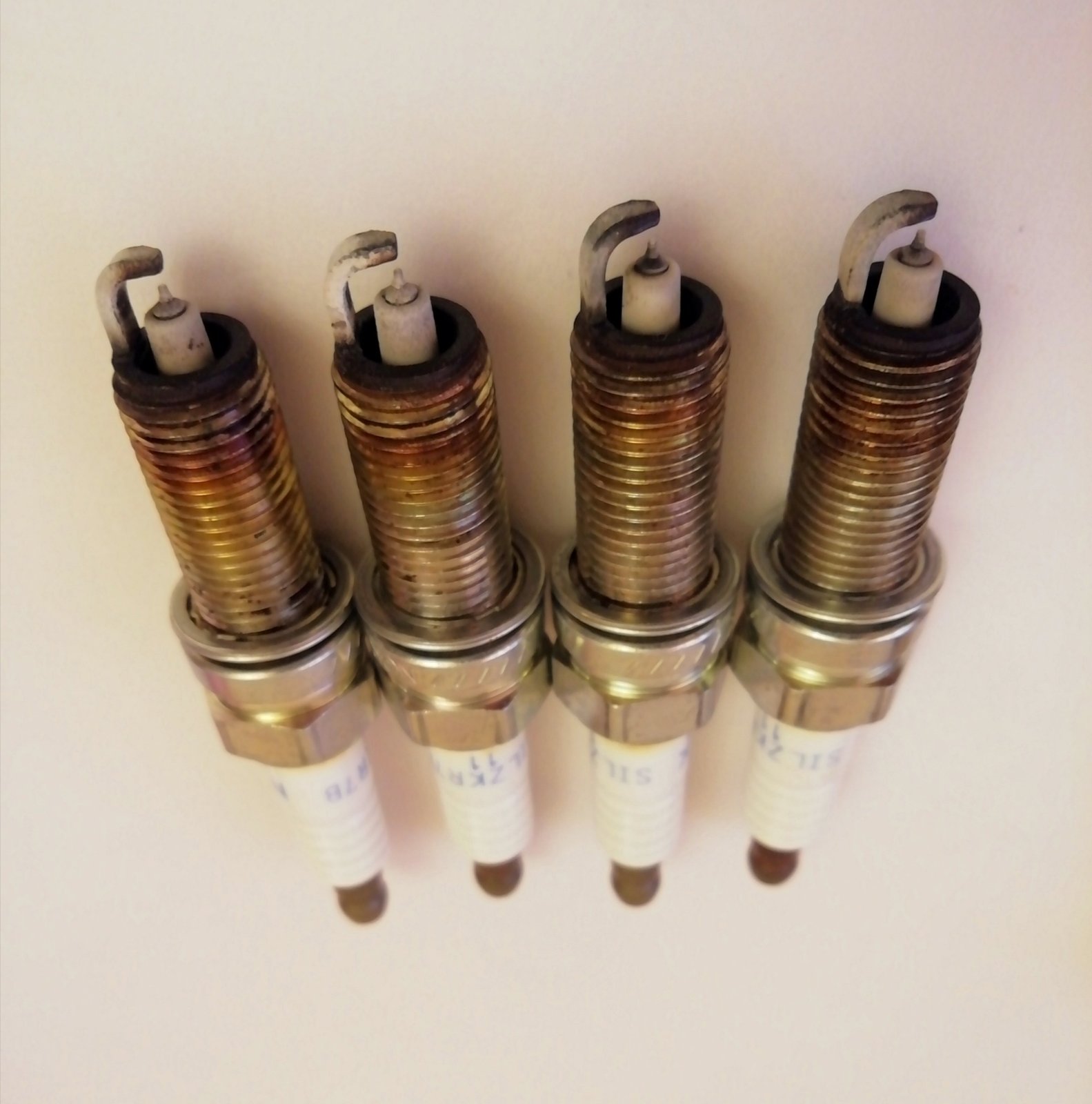

Заменил сегодня свечи (фото),  иридиевые NGK, пробег на них составил 52тыс.км, бензин заливаю всегда на одной и той же АЗС Татнефть, с самого первого дня и только АИ 95, пробег у авто 102тыс.км. Первые (заводские) такие же NGK, я заменил так же после 50тыс.км пробега и они были ровно в таком же состоянии, заправлялся всегда на той же АЗС. Вот теперь можно примерно понять, что за бензин этот 95-й от Татнефти, хотя я понимаю, что он может быть разный и с разных НПЗ. Белый налёт на боковых электродах - это я так понимаю из-за жора масла (расход на этом моторе с салона, примерно 200мл/1000км). У меня вопрос - центральный керамический изолятор, не слишком белый, не говорит ли это о бедной смеси, не должен ли он быть более жёлтым, такого соломенного цвета?

3 часа назад, Роман 73 сказал:
На инжекторе он не должен быть соломенного цвета. У вас все нормально со смесеобразованием.
Роман 73  но все же, я перекинул свечи, поставил родные с пробегом 3 000 км, что то в последнее время, на холодну заводка не нравилась, думаю партия бенза, такая была, езжу не много зимой,
я про изолятор, у меня тоже белый, а на следующей странице, от рио свеча, тоже чистая, бензин танеко 95 редко 92

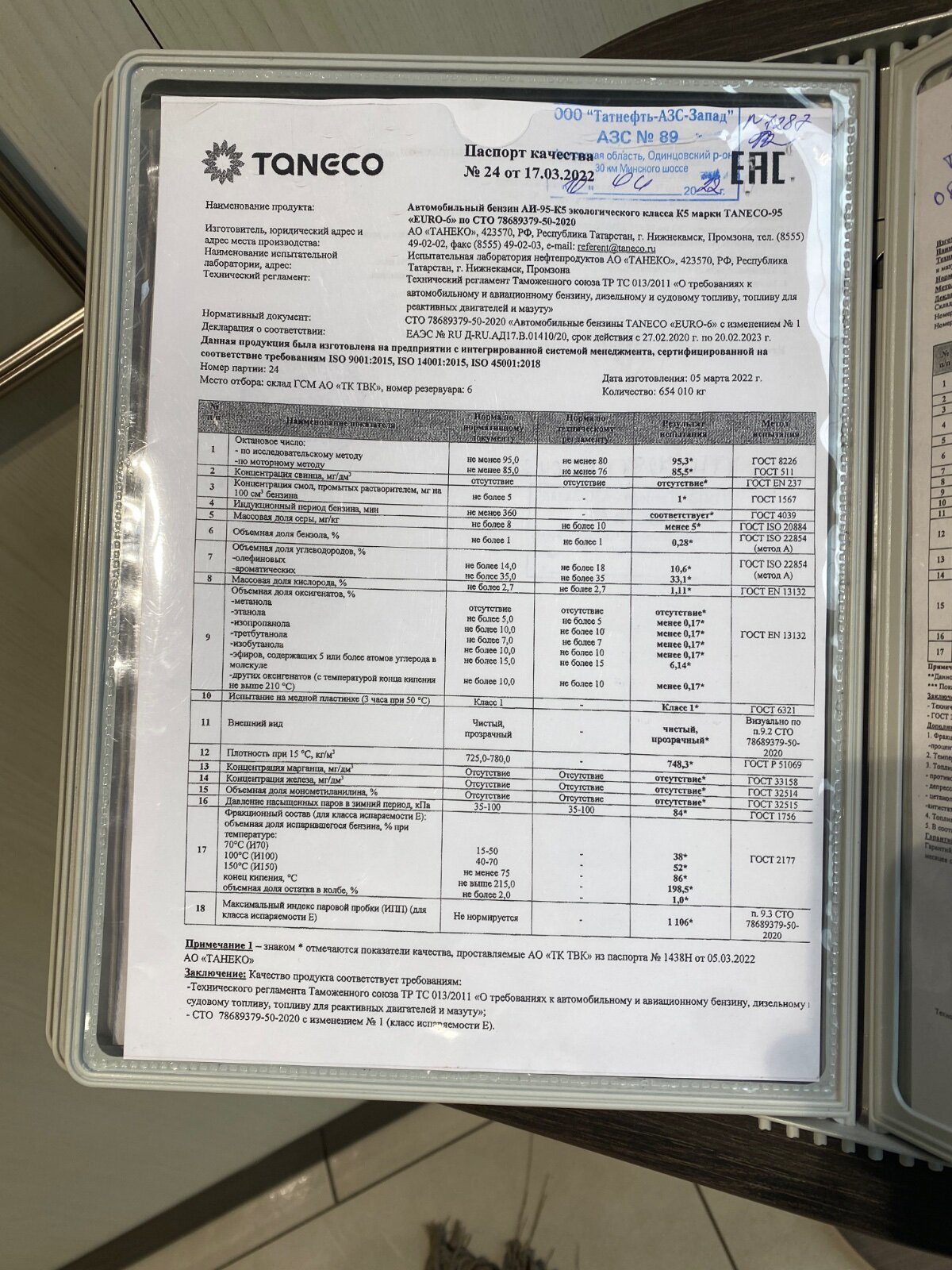

Добрый вечер знатоки! Подскажите пожалуйста, я так понимаю, бенз "ни о чем" ? Октан на грани, ароматика.. эфиры.. очень странно для танеко. г. Ижевск территориально, вроде недалеко от завода так сказать..
https://ibb.co/54kbtZn
Exflame24  я на очм смотрю,  85,3 у нас так же, на нем и ездим),  а в остальном ни в зуб ногой, бывает 92ой за 85, тогда его лью, а другого нет, ни че, и свечи чистые)
