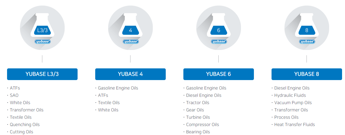

Kuroneko 2 858 Опубликовано: 27 июля 2019 Поделиться Опубликовано: 27 июля 2019 (изменено) 9 часов назад, СИНТЭКС сказал: имели ввиду ATFки? yubase3 yubase4 Спойлер Изменено 27 июля 2019 пользователем Kuroneko 1 Ссылка на сообщение
СИНТЭКС 12 792 Опубликовано: 27 июля 2019 Поделиться Опубликовано: 27 июля 2019 Kuroneko Спойлер Спасибо! Разобрались! Увидел исходное сообщение 1 Ссылка на сообщение

VAn12 2 308 Опубликовано: 29 июля 2019 Поделиться Опубликовано: 29 июля 2019 В 28.07.2019 в 07:31, torcon сказал: это не только я отношу его к Dexos1 Gen2 но и Zic. Считаю врать не будет Так он этой надписью уже соврал. У него нет официальной лицензии, на канистре отсутствует подтверждающий это знак, вот такой: Значит он не может на канистре писать соответствие д1г2. Да еще и пакет присадок взят под API SN+ а не под дексос1 ген2. На нем физически не получить д1г2. Не раз уже мы замечали, что корейцы любят привирать свои надписи о соответствиях на канистрах. И тут очередное подтверждение. Теперь по поводу YUBASE-3, он используется не только для ATF, но и для моторных масел тоже. И никуда он не уронит ни вспышку ни HOAK если его добавлять 5-10%. Поймите уже, это продукт низшей линейки у ZIC, поэтому именно на этих маслах производитель будет пытаться по максимуму сэкономить, поэтому тут и пакет присадок проще взят - в масштабах его бизнеса даже экономия при производстве этого масла меньше чем в один доллар сэкономит ZICу несколько миллионов или даже десятков чисто на объеме выпускаемой продукции. Что же касается масел X5, то я останусь при своем мнении и буду считать их полусинтетикой, как это делает сам ZIC. Смотрим какие маслам у других крупных производителей он определяет в конкуренты своим маслам X5 (Mobil super 2000, Shell Helix HX5, Total Quartz 5000 - все, мягко говоря, далеки от полной синтетики) и все становится предельно ясно: 2 Ссылка на сообщение

Kuroneko 2 858 Опубликовано: 29 июля 2019 Поделиться Опубликовано: 29 июля 2019 (изменено) VAn12 Спойлер Спектральный пик 722 волн предполагает отсутствие YUBASE3. Я предсказываю, что пик базового масла с низкой вязкостью будет измеряться ниже. Базовые масла с низкой вязкостью, такие как YUBASE3, используются для моторных масел ATF или 0W-10 со сверхнизкой вязкостью. Это потому, что ЛУКОЙЛ отлично. Изменено 29 июля 2019 пользователем Kuroneko Ссылка на сообщение
