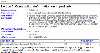

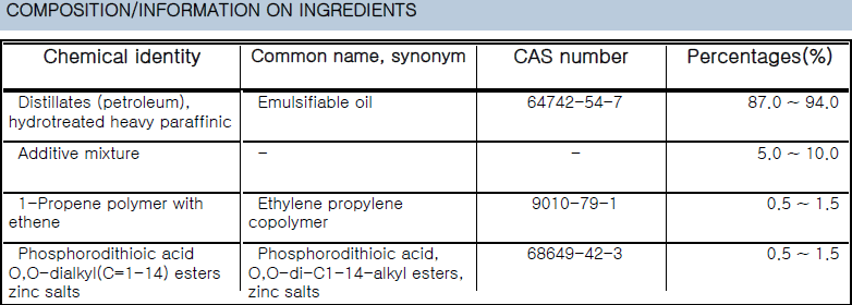

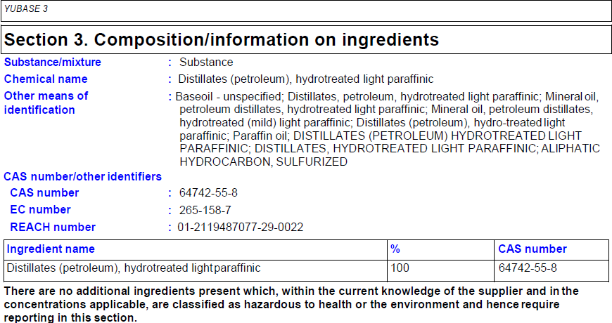

СИНТЭКС 12 731 Опубликовано: 26 июля 2019 Поделиться Опубликовано: 26 июля 2019 12 минут назад, VAn12 сказал: То есть прямым текстом написано - полусинтетика, основа YUBASE. А если кто-то вместе с маркетологом оф. представительства думает, что Yubase это исключительно 3 группа, то я таки его расстрою: VAn12 тут понятно! теоретически любой компот можно соорудить под эту историю с "полусинтетикой". Лично я не могу найти ни одного подтверждения, что в сабже присутствует 2-я группа (не значит, что я уверен на млн процентов). Вот как мне видится ситуация: - в MSDS масла ZIC X5 5W30 указано базовое масло с содержанием 87-94% с CAS 64742-54-7 (этот номер у SK соответствует только третьей группе) У 2-й группы SK CAS 64742-55-8 (yubase-2/3) 3 Цитата Ссылка на сообщение Поделиться на других сайтах

Популярное сообщение Kuroneko 2 810 Опубликовано: 26 июля 2019 Популярное сообщение Поделиться Опубликовано: 26 июля 2019 (изменено) VAn12 망자 YUBASE3 производится в том же процессе, что и базовое масло с вязкостью 4 или более, Согласно стандартам API, YUBASE3 меньше или равен индексу вязкости 120. Следовательно, он относится к группе 2. YUBASE3 не используется для моторного масла (если это не очень низкая точка 0W-10 или ниже). YUBASE3 используется для ATF. Если YUBASE3 включен, Flash будет на низком уровне, а NOACK будет вне диапазона. В этом моторном масле нет YUBASE3. Изменено 26 июля 2019 пользователем Kuroneko 7 Цитата Ссылка на сообщение Поделиться на других сайтах
