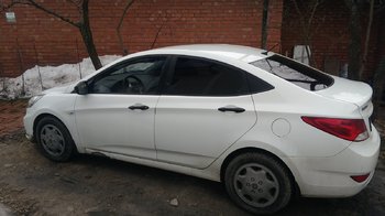

Фотографии состояния автомобиля на сегодняшний день (конец марта 2019 года)

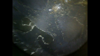

Эндоскопия ДВС на пробеге 643 тыс км

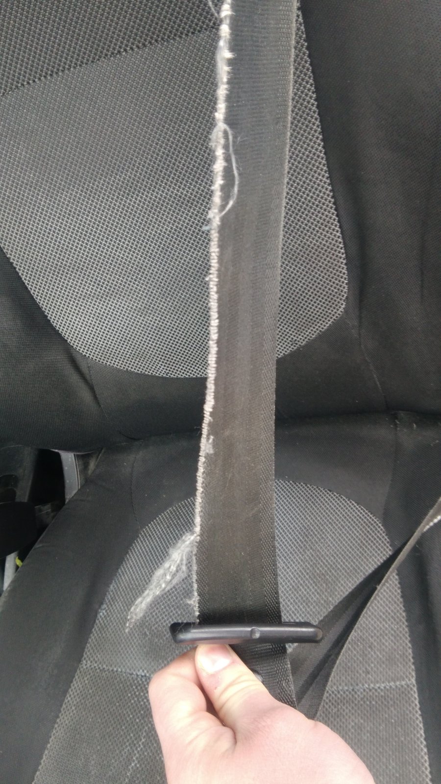

Сегодня один человек попросил фотки для обзора, добавлю их и сюда
Пороги же красили вроде? Что все отвалилось уже? А вы хим чистку делать не пробовали? Мне бы стремно было в чистой одежде на это сиденье садиться.

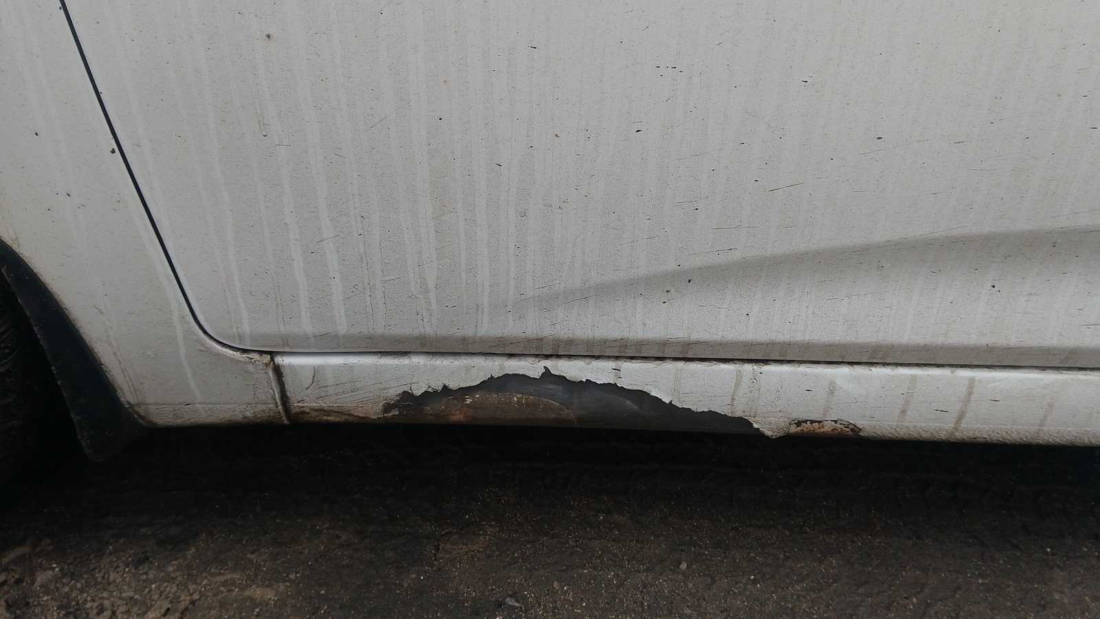

3 минуты назад, Александр КРК сказал:
Да, сошла краска уже частично где красил, и вокруг этого места еще больше послазил порог.
DimanZ1  если пороги сам красил, или так по знакомству, не в камере, то долго не продержится)
28 минут назад, исламыч сказал:
Балончиком:D
5 минут назад, Skif_tlt сказал:
Балончиком:D
Берррри выше, краскопультом!  аэрографом!

Состояние поршней. Фотки сделаны при помощи китайского эндоскопа на пробеге 643 тыс км. Нижнюю мертвую точку не выставлял, в каком положении заглушил мотор, в таком и посмотрел для интереса. Летом планирую уже нормально сделать эндоскопию с выставлением поршней в нижнюю мертвую точку.
Более подробное видео по состоянию цилиндров

DimanZ1 Клапанная крышка пластиковая- есть мнение что с течением времени пластик деградирует и заменой прокладки проблему потеющей крышки зачастую решить не удается- в этом случае нужно саму крышку менять- у меня на 10-летнем Сиде с пробегом в 4 раза меньше тоже потеть начала со стороны моторного щита после того как залезли под нее для проверки состояния цепи и зазоров- пока ограничился заменой прокладки очередной, наблюдаю. В цилиндрах вроде без криминала всё визуально?
