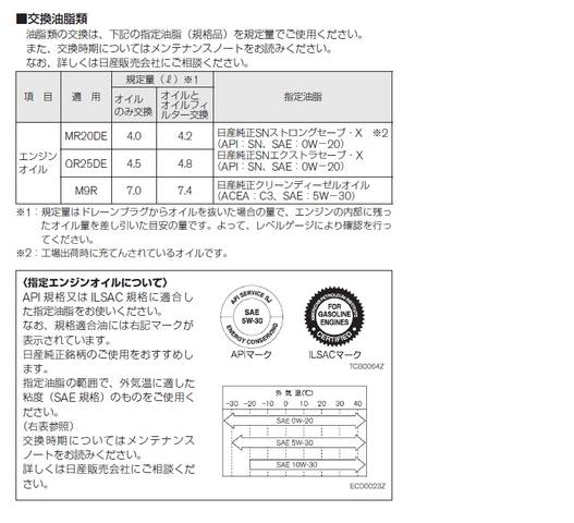

У меня и 5-40 не жрал если больше 3000 не давать...0-20 японцы не рекомендуют при температуре выше 40 если не ошибаюсь...ладно буду пробовать потом напишу результат...

Х.з. Я не интересовался, я просто посмотрел книгу по своему там написано 5-30, 0-20 пишут не лить при температуре выше 40, а почему так я не знаю...
