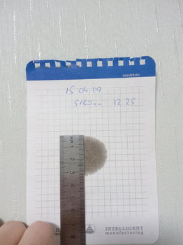

Alexei.tav
Ну, кто что скажет?
Выдержка капли 17 часов, пробег 5180км, средняя 35-40км/ч
