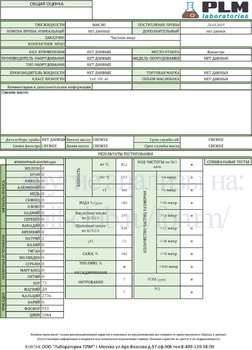

Motul 8100 X-Cess 5W-40 свежее за анализ спасибо форумчанину pasareg.
Масло тестировалось для проверки подлинности, лаборатория не знала что тестирует.
Motul 8100 X-Cess 5W-40 (VOA BASE) копия.jpgMotul 8100 X-Cess 5W-40 PLM копия.jpg
Заявленные характеристики:
Масло заявлено как: ACEA A3/B4,API SN/CF,OPEL GM LL-B-025, Mb 229.5, BMW LL-01, PORSCHE A40, VW502.00/505.00, Renault RN 0710/0700, GM-Opel LL B-025 (Diesel), FIAT 9.55535-H2, FIAT 9.55535-M2, FIAT 9.55535-N2, PSA B71 2296.
1) Масло в стандарт SAE вписывается и может называться 5W-40
2) Вязкость при 100С = 13.50 сСт - как у большинства аналогов
3) Индекс вязкости = 168 - нормальный для 5W-40, что говорит о стабильной работе масла в широком диапазоне температур
4) Щелочное число = 9.36 (ASTM D-4739) - высокое, говорит о хороших моюще-нейтрализующих свойствах масла, требование МВ229.5 выполнено, т.к. по ASTM D-2896 получилось бы не ниже 10.5
5) Кислотное число = 2.97 - высоковатое, т.к. у многих аналогов TAN = 2.20-2.50 (может, PLM так намерила или партия такая получилась)
6) Пакет присадок Infineum P6660 с модификаторами вязкости SV263L. В пакет присадок входят: противоизносные присадки ZDDP на основе соединений Цинка и Фосфора / моюще-нейтрализующие присадки на основе салицилатов Кальция + беззольный дисперсант сукцинимид Бора + детергент на основе соединений Магния.
Вывод: перед нами очень хорошее масло уровня ACEA A3/B4, МВ229.5. Из плюсов масла: современный сбалансированный и долгоиграющий пакет присадок и стабильная гидрокрекинговая база. Минусы: высоковатое кислотное число и цена (3000 руб. за то же самое, что можно купить от 1000 до 2000 руб. в зависимости от брендопредпочтения - явно перебор). (Описал Dimmy)

Ну что скажете? Масло похоже на оригинальный Motul X-Cess 5W-40? :)
Только что, torcon сказал:
Равно как и на пару десятков аналогов МВ229.5.
зик Х7 5 на40
33 минуты назад, torcon сказал:
Dumus 8100 X-cess 5W-40 совершенно верно! :)
Именно так! :)
Ну, если не цепляться за цифры, то похоже, но если поддельщики со всей ответсвеннстью подошли к производственному процессу и залили, например, Роснефть Premium 5W-40, то ИМХО данный анализ похож на Роснефть Premium 5W-40 немножко больше, чем на Motul X-Cess 5W-40. ;)
Так что исходим из того, что поддельщики должны использовать что-то дешевле , чем РН Премиум, какую-нибудь минералку 10в-40.
