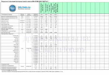

База как мне кажется пожиже стала если сравнить с https://www.oil-club.ru/forum/topic/6713-motul-x-cess-8100-5w-40-svezhee/
Sharky161 ты правильно заметил, изменилась рецептура с Lubrizol на Infineum. Эта рецептура Infineum подразумевает более экономичные 5W-40 API SN, масла на этой рецептуре обычно имеют вязкость при 100С = 13.5-13.9.
Можно посмотреть даже по сводным таблицам, где бор около 75ppm (свидетельствует что это Infineum) там вязкость 13.5-13.9.
27813974_5W-40MB229.5ACEAA3-B4New-2.gif.ebe26d345cc84d0c25b3c8d71a812fda.gif77724234_5W-40MB229.5ACEAA3-B4New-3.gif.026c6fe61aa1f38f5c39970621af12d8.gif
Это не аксиома, зависит от точности производителя масла, но обычно так. :)
