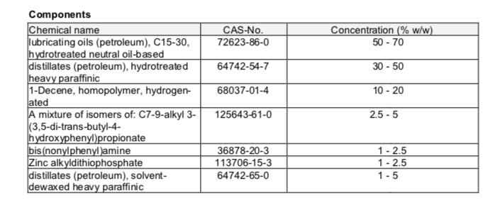

34 минуты назад, Lacoste сказал:
Хорошие SDS, подробные. Я файл с этим составом
по той же ссылке взял, что и у вас взял.
Короче - в масле может быть все что угодно, как повезет.. Еще лучше.
А лучше так - 50+50+70+20..
Но, возможно, там вообще нет PAO ? А, или есть 10%. А как же получить 0W - так есть же 70% vhvi 2. А может и 60% PAO. Но 30% вероятно, или 10%
Что осталось, из того и смешаем... Нормально. Отличное масло. Состав примерно такой - от 0 до 70% PAO. И от 30% до 120% ГК.
Как будто в других маслах по другому...:))
SAE20 Ну я не думаю, что Petro-Canada это производитель, который позволит себе нечто подобное:
3 минуты назад, SAE20 сказал:
Тем более, что это все таки масло для комтранса.

17 минут назад, makstor сказал:
Ну в любом случае оставлю Петру как кандидата на заливку. Пока на Texaco покатаюсь до анализа. Тем более, что таки есть удачные примеры достаточно больших пробегов на рекомендованном (да еще и дилерском кастроле) 0w-30, правда с заменой раз в 10 тысяч км (фото с волвоклуба из темы про масла)
У меня нет никаких вопросов к Petro-Canada. В мире много производителей, и Petro-Canada вполне нормальный. Более того, некоторые "очень качественные" по виду / SDS / количеству PAO / хар-кам и тп "немецкие" блендеры - скорее вызывают у меня вопросы или недоверие. Есть даже 1 "ненемецкий" гигант, с вопросами.
Масло для комтранса - это понятно, спецификации + конская доза ZDDP , все очевидно. Я не против конкретно этого 0W-30.
Как я написал - я вообще против 0W-30, но только некоторые дорогие 0W-30 и 0W-40 считаю ок.
Если сравнивать в лоб именно производителей - это не мое. Я не скажу ничего плохого ни про Texaco ни про Petro-Canada.
Есть производители очень странные, на мой взгляд, но даже их я не буду зря "очернять". Мне это масло не нравится, но есть масла которые мне нравятся у Petro-Canada.
